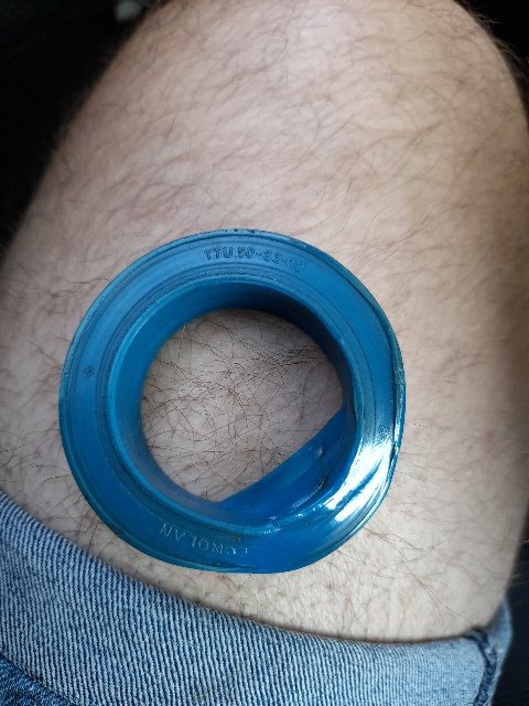

  2. Witam ponownie. Okazało się, że wywinęły sie uszczelniacze na siłowniku tzw manszetki. Po wymianie jest ok, skręca, nie zacina. Ale jest jeszcze jeden problem. Duża temperatura oleju. Gdy orbitrol podłączam bezpośrednio pod pompę to po 3 minutach pompa zaczyna sie robić ciepła a orbitrol gorący. Po podłączeniu przez zawór bezpieczeństwa serwa ten w zbiorniku nagrzewa sie troche wolniej, ale po pol godziny tez jest gorący. Orbitrol ospc125on/12. Olej nie pieni się. Czy może to być spowodowane za dużym ciśnieniem pompy?
