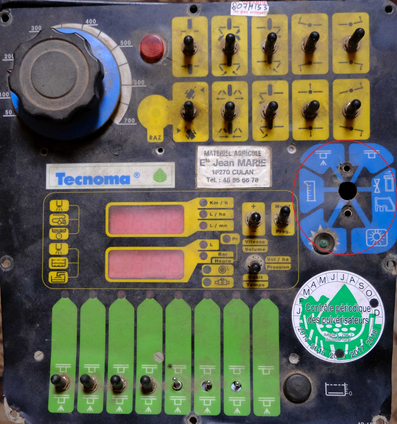

  3. brudka
    Tecnoma Variotec
    Witam Mam problem ze sterownikiem do opryskiwacza Tecnoma Variotec. Niestety zdarzyło się że rozleciał się przełącznik funkcji. Czy mógłby mi ktoś pomóc i przesłać zdjęcia jak są podłączone przewody do tego przełącznika i jak są zwarte wejścia w poszczególnych pozycjach tego przełącznika. Na zdjęciu miejsce przełącznika zaznaczyłem czerwonym kołem. Dziękuję za wszelką pomoc.
