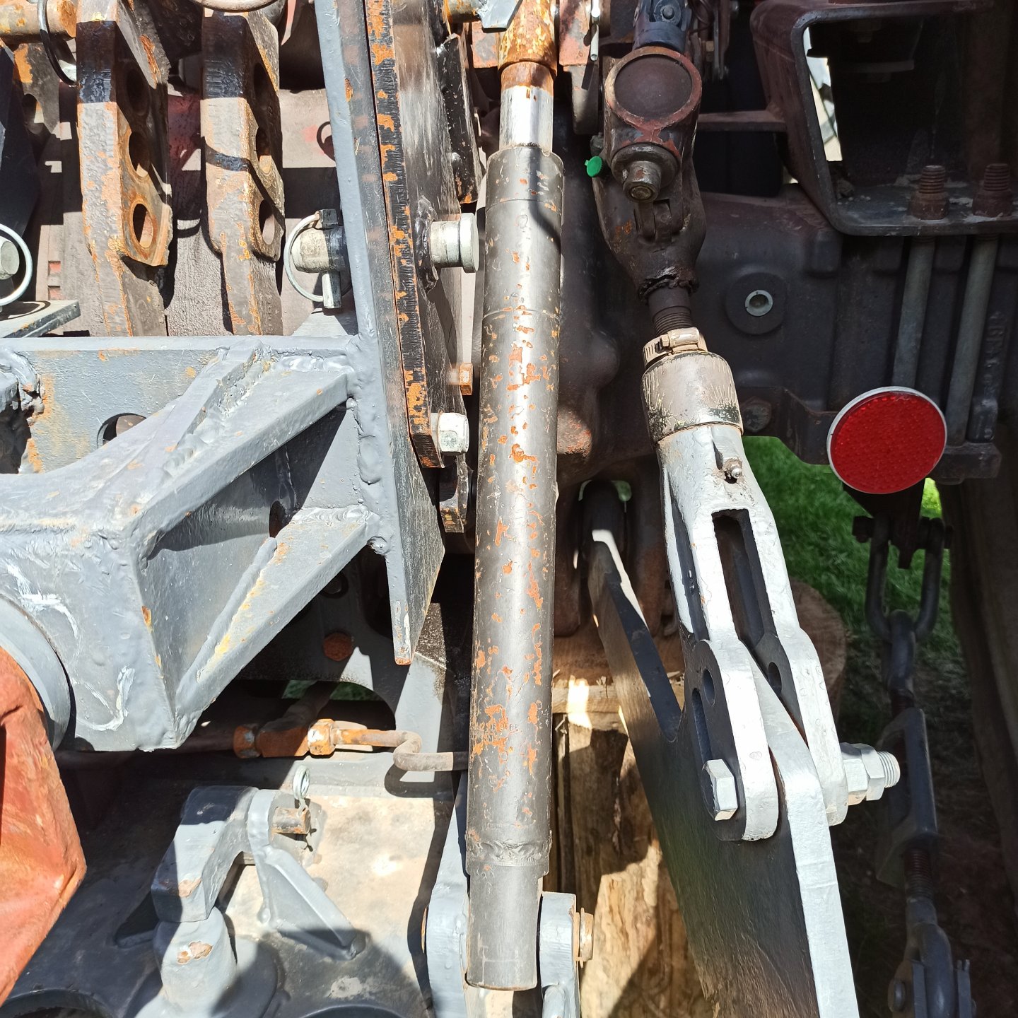

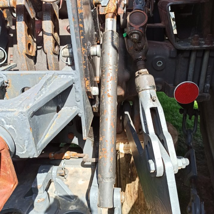

  10. Siłownik rozbiera się od dołu. Oryginalnie jest stoczona pokrywka centrująca nad dolnym mocowaniem która wchodzi w siłownik i jest obspawana. Goleń jest zabezpieczony przez dwa półpierścienie, które trzeba wyjąć od dołu.
  11. Regenerował ktoś taki siłownik w MF 698t. Po zdjęciu osłony przeciwpyłowej i drucika zabezpieczającego brak punktu zaczepienia jak wyjąć pozostałe elementy.
