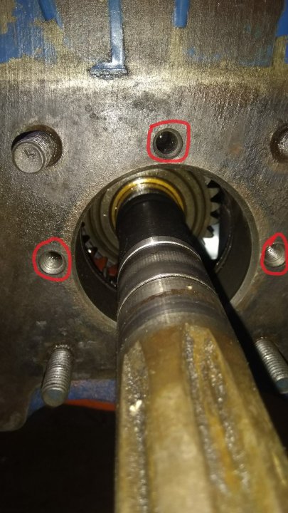

    Korpus pośredni
    Dzień dobry, od pewnego czasu zajmuję się doprowadzeniem ciągnika Ursus C-360 do jakiegoś rozsądnego stanu. Ciągnik był w miarę sprawny, ale największym mankamentem były i w sumie nadal są dosyć spore wycieki oleju, zarówno z przodu, po środku, jak i z tyłu. No ale do rzeczy. Postanowiłem najpierw wymienić uszczelnienia z tyłu, tj. uszczelkę pod korpusem podnośnika, wszelkie oringi, uszczelkę pod pokrywą pompy hydraulicznej i uszczelki znajdujące się z tyłu w okolicach WOMu. Po rozebraniu wszystkiego z tyłu do tylnego mostu mam pewien dylemat. Otóż nie wiem do czego są te gwintowane otwory widoczne na zdjęciu, zaznaczone kolorem czerwonym. Szpilki są do montażu korpusu pośredniego, ale czy w tych dziurach coś się przykręca? I jeszcze mam takie pytanie, gdzie założony jest pierścień centrujący o nr katalogowym 0050/61-907/0, bo nie za bardzo wiem gdzie to się znajduje. Od razu z góry przepraszam za wszelkie błędy, nie jestem zawodowym mechanikiem i nie znam tego modelu ciągnika aż tak dobrze. Pierwszy raz jestem na tym forum i na jakimkolwiek forum w ogóle.
