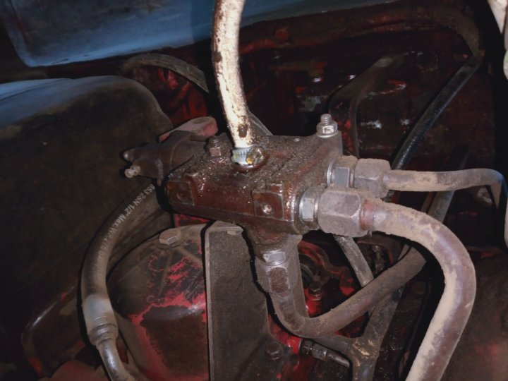

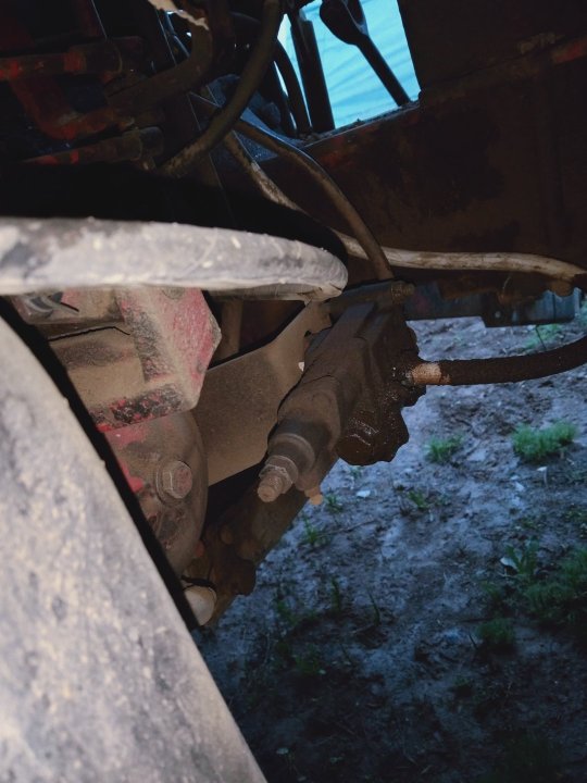

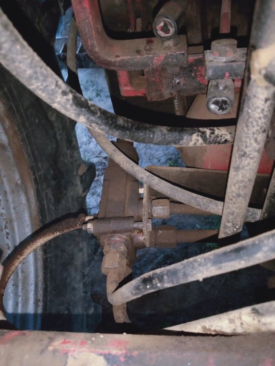

  2. Czyli zasilanie od pompy wpinamy do rozdzielacza od tura a powrót zaślepiamy? I nie potrzeba pośrednio żadnych dzielników strumienia ani nic? Postaram się zrobić schemat jak to wszystko idzie u mnie z czego do czego.
  3. To co na powyższym obrazku to nie jest ten element o który pytałem tylko sekcja rozdzielacza hydrauliki odpowiedzialna za sterowanie ładowaczem jak się domyślam. Czy chodzi o to żeby odłączyć przewód od powrotu na pompę?
  4. Możliwe bo w tym katalogu nie ma takiej części. Może faktycznie to od tura. Dziwi mnie tylko że przelewa do zbiornika i nie wiem czy to może powodować problemy z hydrauliką zewnętrzną. Może znajdzie się ktoś z tym modelem za turem i podpowie coś
  5. No chyba że to do tura jakiś dzielnik dtrumienia
  6. Wrzuciłem kilka zdjęć. Mam jedną pompę która jest tuż za filtrem oleju hydraulicznego i tym wielozaworem. Do tego ustrojstwa dochodzą dwa przewody od wielozaworu lub pompy jakby zasilanie i powrót i dwa przewody na rozdzielacz. I ten biały wąż który prowadzi bezpośrednio do korka wlewu oleju hydraulicznego z tyłu pomiędzy ramionami podnośnika. Jest też jakby zaworek ciśnieniowy z przodu i możliwość jakby regulacji bo od czubka można kluczem imbusowym wkręcać i wykręcają śrubkę wewnątrz. Naprawdę nie mam pojęcia co to ale przy pracy pompy i rozdzielacza olej tym wężem pchany jest pod dość dużym ciśnieniem i ten problem z podnoszeniem. Jeśli się spotkaliście z czymś podobnym to d się to zregenerować jakoś bo nigdzie nie mogę znaleźć co to jest nawet żeby dokupić
  7. Jutro wrzucę zdjęcia.
  8. Witam, Czy ktoś z was orientuje się do czego służy element układu hydraulicznego przy case 885 xl, który jest umieszczony pomiędzy lewym kołem a filtrem oleju hydraulicznego. Długość ok 20-30 cm. Dochodzą do niego przewody od wielozaworu na pompie i wychodzą do rozdzielacza i jeden wygląda na powrót, u mnie wąż gumowy prowizorycznie wpuszczony do korka wlewu z tyłu pomiędzy ramionami podnośnika. Mam z nim chyba problem gdyż przy pracy olej pod dużym ciśnieniem wraca do zbiornika przez ten wąż aż się przelewa. Dodatkowo podnośnik podnosi tylko gdy koła są skręcone max na lewo czasem max na prawo lub czasem muszę kierownica lekko poruszać gdy koła są prosto aby znaleźć moment w którym podnośnik podniesie. Nie mam problemu z podnoszeniem ciężkiego sprzętu lub opuszczaniem, tylko muszę znaleźć ten punkt w którym podnośnik zacznie dźwigać. Czy może ten element ma coś z tym wspólnego? Czy to jakiś zawór przelewowy czy bezpieczeństwa? Nie mogę znaleźć nic w instrukcji na jego temat ani nawet żadnego zdjęcia w necie które by przypominało to coś. Może to jakaś samoróbka? Pomóżcie proszę.
