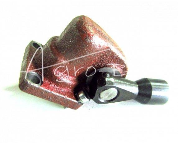

  1. Dobra dzięki 💪 Postaram się coś z tym zrobić. Taki sam rozdzielacz? Raczej nie bo przez ten przepływa ciśnienie do drugiego.
  2. Rozdzielacz jest taki sam jak na zdjęciu. Jest on zamontowany w ciągniku Ursus 4514. I z tego co widzę to nie jest dobre połączenie 😂
  3. Już go kupiłem tak podłączonego i chcę to jakoś zmienić.
  4. Ursus 4514 😂 Równolegle nie da się podłączyć tego rozdzielacza bez zmiany dekla. Ciśnienie będzie przez niego przepływało i płyneło dalej. A tur nie będzie działał.
  5. Właśnie tak mam podłączone i tylko jak zbierze się większe ciśnienie to wywala mi kołpaki od rozdzielacza.
  6. Właśnie też się zastanawiałem, że powinien być spływ oleju. Poprzedni właściciel, który zamocował go do ciągnika nie wpadł na to. 😂 Wiesz może gdzie kupić ten dekiel?
  7. Jak taki rozdzielacz podłączyć szeregowo? I czy wogule się da? Z góry dzięki za odpowiedź.
  8. Tulej ciśnieniowa możesz powiedzieć coś więcej na ten temat? Gdzie się ją zakłada? Po co ona jest?
