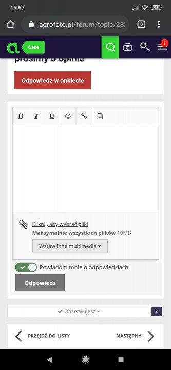

  6. Taką "spinkę" jakby kliknij jak odpowiadasz i wybierz plik Ale wiem o co ci chodzi bo to jest takie z jednej strony tulejka a z drugiej jest takie owalne jakby i w to wchodzi łożysko i ten taki szesciokątny coś co wchodzi na ten wałek i to napędza sita. To o tym mówisz tak?
