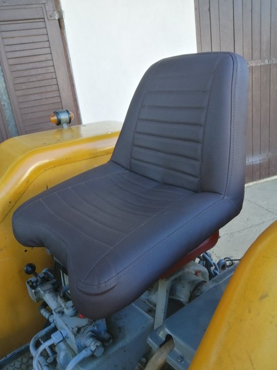

  2. Pałąk pod siedziskiem jest odwrócony wygięciem w dół żeby było wygodniej. To akurat tylko kwestia odwrócenia. Stelaż siedziska i cała konstrukcja jest oryginalna. Jeśli będą zainteresowani porobie dokładniejsze zdjęcia od spodu

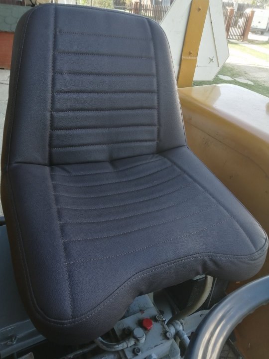

  3. Posiadam wyremontowany przez tapicera fotel kierowcy od C330. Nowa gąbka oraz obszycie ekoskórą . Jesli byłby ktos zainteresowany to zapraszam na pw
