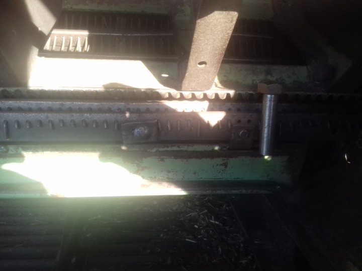

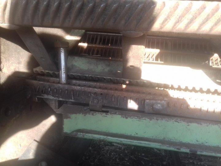

  1. no to u mnie jest różnica 2cm a kliny na wale są równe a cepy już nie zrobię jutro zdjęcie pokazać
  2. mam pytanie czy cepy maja is pod skosem czy równo ???
  3. Kliny są w linii mierzyłem metrem do ramy i sa równo
  4. Sprawdziałem kliny sa w porzatku a z klepiskiem jest juz problem bo dorabiałem nowe bolce bo stare miały wielkie wżery i sie wszystko przestawialo samo blachy boczne co jest regulacja góra dół klepiska to z 16mm robiły sie 18mm z jednej stronie a z drugiej 17mm i teraz zobaczę uchwyty klepiska z tyłu po z przadu sa dobre
  5. tak jak jest na zdjeciach jedna strona jest ruwna a druga wchodzi do srodka
  6. Witam w moim metadorze klepisko nie jest ruwne z bembnem młucacym i nie wiem co z tym robic??
  7. Witam mam claasa metadora 60 i mam problem z sitem młócacym nie jest równe z cepami ??
