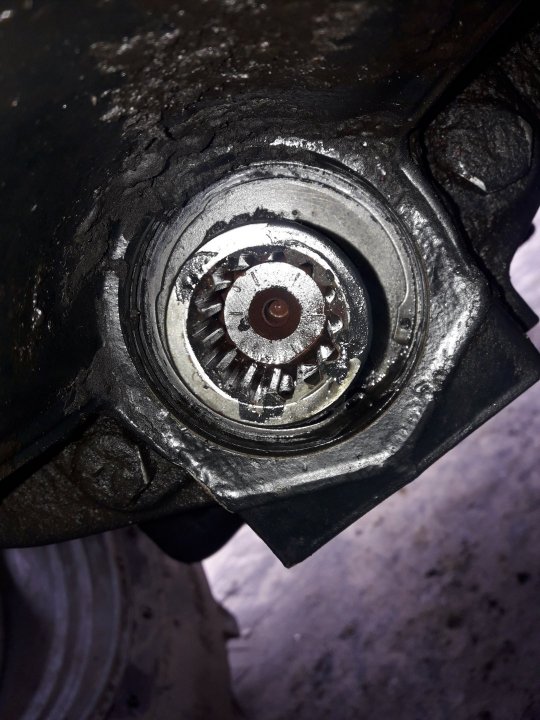

    dla potomnych sa dwa oringi i simmmering i wycieku brak po ich wymianie
  6. jakubmw
    case maxxum hi 140
    witam rozebralem walek i cieknie ewidetnie ze srodka wielowpustu od strony skrzyni czy jest tam jakies dodatkowe uszczelnienie oprucz tego simmeringu pod zabezpieczeniem
  7. jakubmw
    case maxxum hi 140
    rozumiem ze zeby wymienic simmering z wyjscia walka ze skrzyni trzeba spuscic olej. ma ktos moze jakis schemat bo z tego co zauwazylem przy skrzyni cieknie jak by ze srodka tego walka co wchodzi w niego przedni walek napedowy czy tam sa jakies dodatkowe uszczelnienia
  8. jakubmw
    case maxxum hi 140
    witam mam maly wyciek oleju na wyjsciu ze skrzyni na walek napedowy do przedniego mostu. oraz wyciek na walku atakujacym w przednim moscie. moze ktos sie orientuje czy da rade te simmeringi wymienic od zewntrz czy trzeba rozbierac pol ciagnika pozdrawiam
