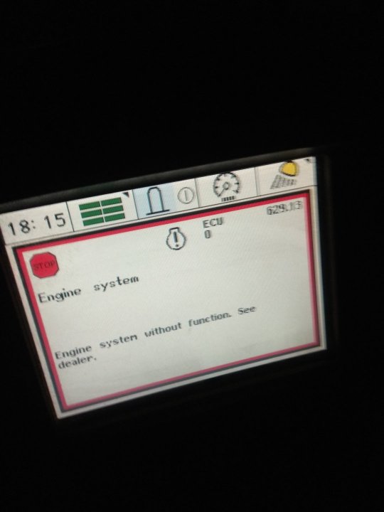

Osiągnięcia lukasz3

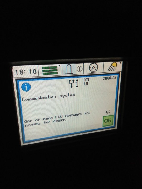

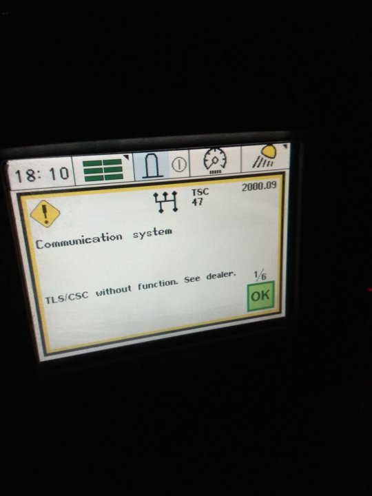

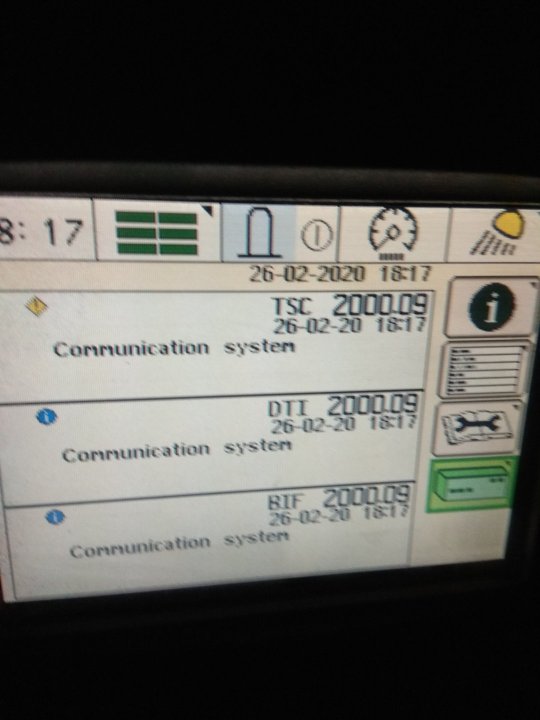

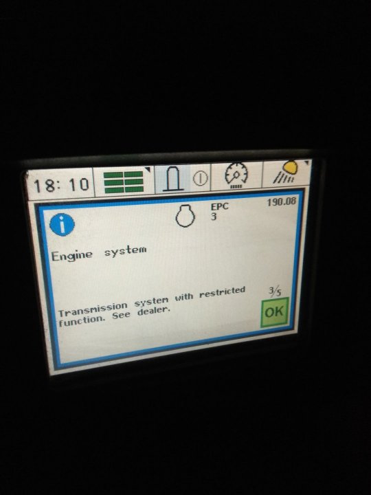

  6. Serwis był i mówili że winą usterki nie jest ta przetarta wiązka.Powiedzieli że ciągnik trzeba będzie przywieźć do nich i u siebie będą szukać usterki,mają rozbierać i podnosić kabinę aby zlokalizować przyczynę błędów.
  7. A co dokładnie działo się z tymi bezpiecznikami. Jeśli chodzi o wiązkę przy prawnym słupku to w lato paliło mi bezpiecznik główny serwisant rozebrał plastiki i okazało się że wiązka była przetarta pod wiązkę podłożył kawałek plastiku żeby przewody nie zwierały do masy ponieważ jest tam mało miejsca żeby zaizolować kable.
  8. Serwis był i wymienili terminatory ale to nic nie dało.
