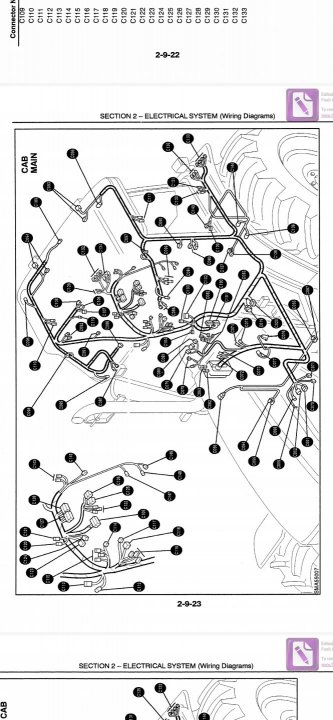

  1. Oznacza to Zablokowanyny filtr oleju przekładniowego Niskie ciśnienie doładowania

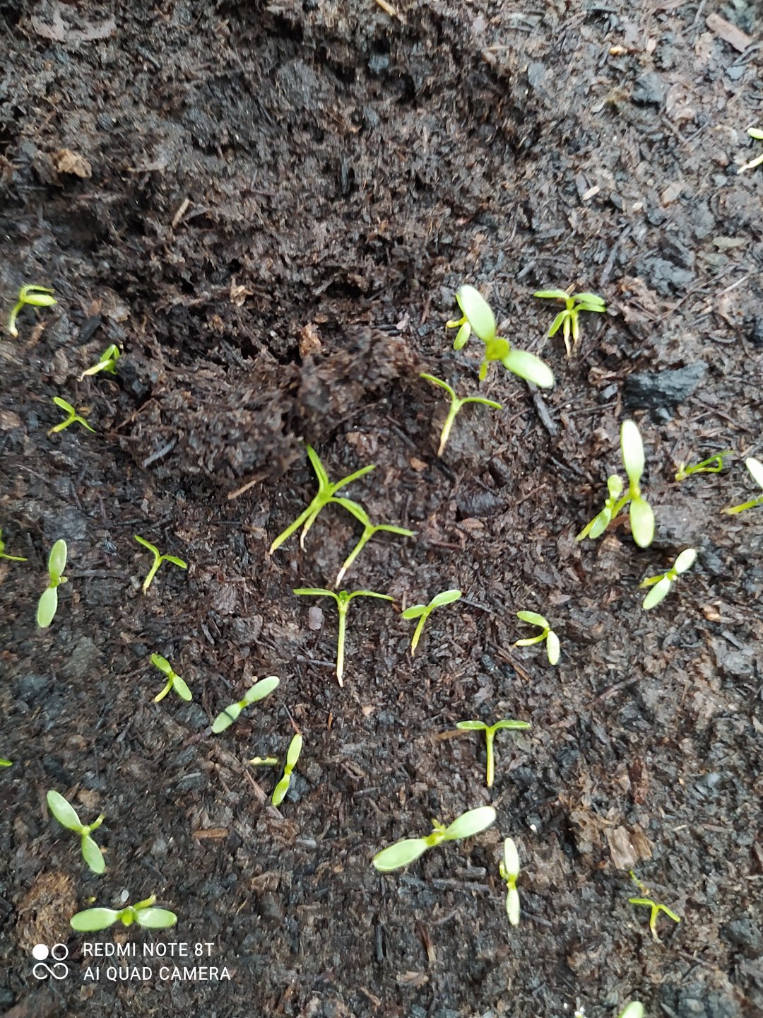

    Witam . Co może być przyczyna że selery padają ? Dodam że tylko przy jednej odmianie tak się dzieje.

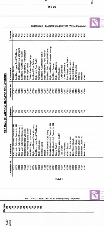

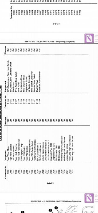

  10. To jest instalacja od modeli 8160 8260 8360 8560 Może będzie zbliżona do Twojego.
  11. Dzięki wielkie. Sprawdzę sobie wszystko .

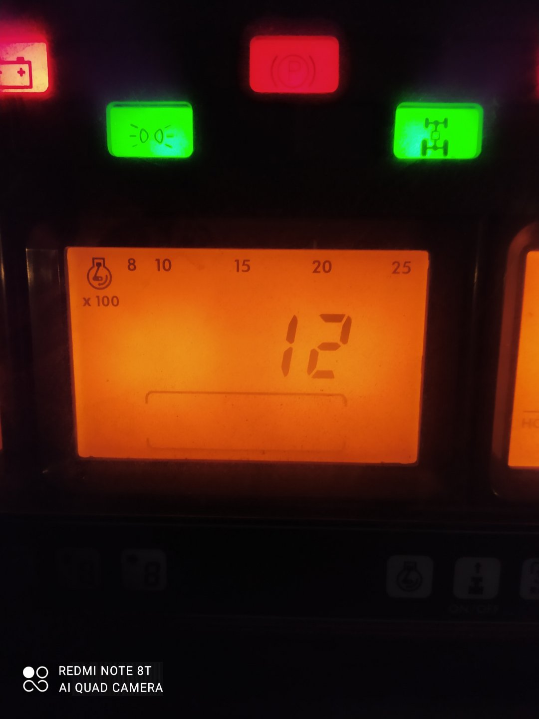

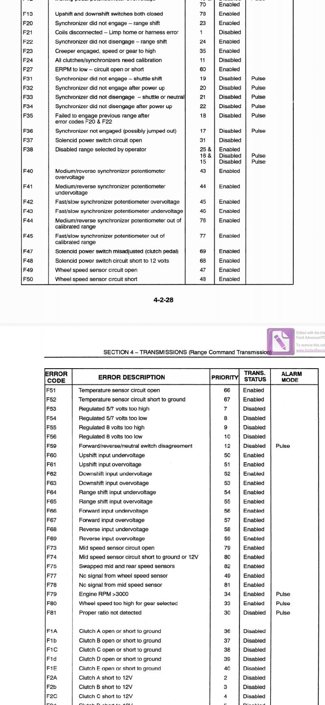

  14. Witam. Po sprawdzeniu na wyświetlaczu błędów ale w menu pokazuje błąd 8 - edc serial link failure. communications error 12 - ten jest chyba od czujnika temperatury Pytania mam następujące . Czujnik od temperatury wody to ten który znajduje się w pompie wody? I błąd nr 8 . gdzie szukać tej usterki bo nie wiem. Przetłumaczyłem ale nie mam pojęcia gdzie to łącze się znajduje . Pozdrawiam.
