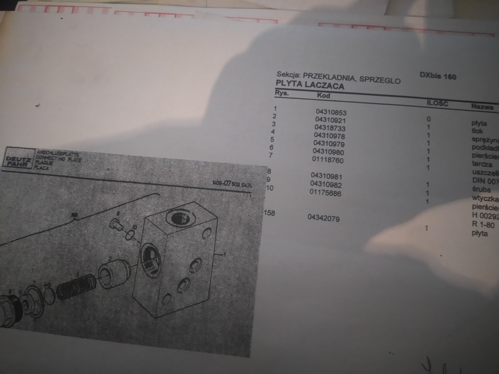

  1. Witam, kupię część do deutz fahr dx 140/160 a konkretnie chodzi o płytę łączącą. Jeśli znasz kogoś kto ma dx na części lub sam masz albo wiesz jak to znalesc na internecie to piszcie. Będę wdzięczny za pomoc
  2. Z tego co wiem to blokade on ma odlaczona ale jak chodzilem do tokarza to on mi mowil ze w takiej kostce co rozdziela olej jest jakis zawor pekniety wiec jesli jednak masz racje to wina lezy po stronie zaworu poniewaz zawor zle podaje, rozdziela olej i moze napedu nie zalaczac a blokady nie rozlaczac.
  3. Tam hamowanie to dla mnie najmniejszy problem tylko jak bym chciał wyjechac orac to zaraz bym sie zakopal bo naped nie dziala a jak jest wylaczony to poczas skrecania przednie kola robia slady na ziemi jakby naped byl wlaczony. Nie wiem moim zdaniem moze cos z cisnieniem byc, w najgorszym przypadku to tarczki, moze wy macie jakies pomysły.
