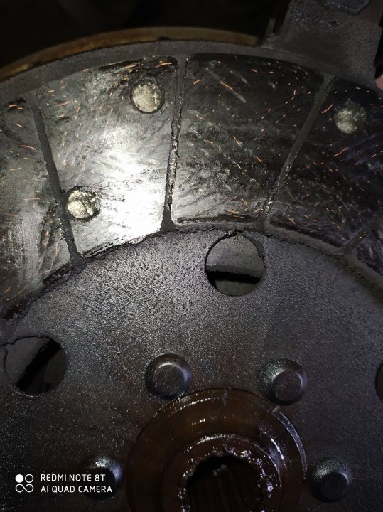

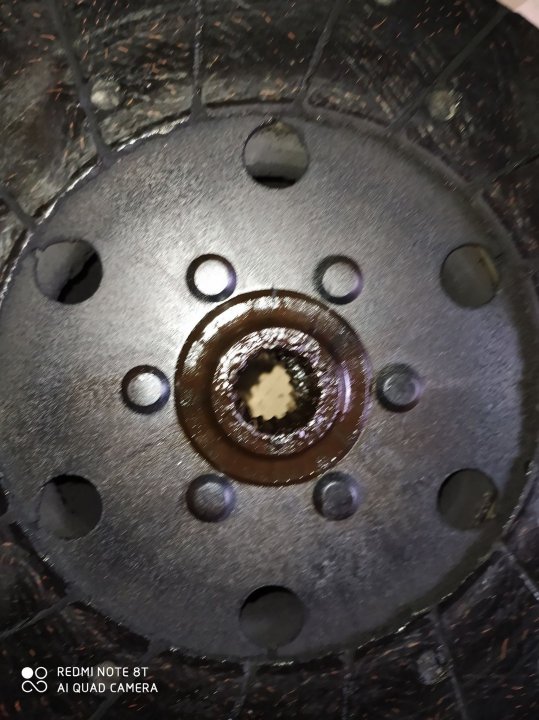

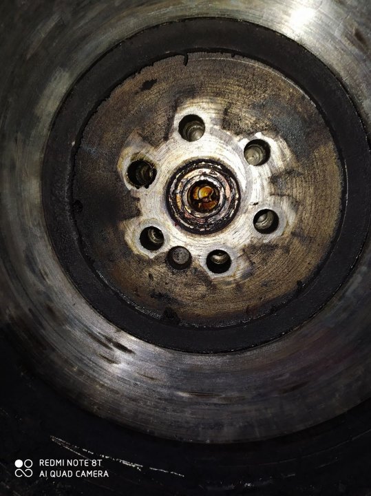

  6. Witam ponownie, rozpołowiłem traktor zdjąłem sprzęgło i odkręciłem koło zamachowe mimo to koło nadal nie chce zejść. W 7 otworze który jest niesymetrycznie umiejscowiony względem reszty siedzi jakiś trzpień lub sworzeń i nie wiem co z tym zrobić, czy to trzeba wbić do środka czy jak. Druga sprawa to tarcza sprzęgła, jeśli moglibyście doradzić czy ona jest już zużyta czy jest ok, to byłbym wdzięczny.
