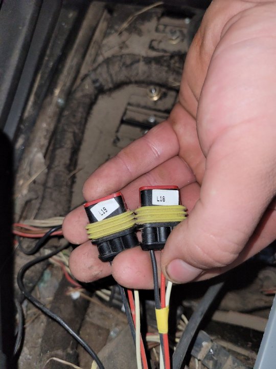

  9. Dwie takie wiązki są ale bez kostek
  10. Jutro będę patrzył, dzięki to czekam za jakimiś informacjami 😁
  11. Ja mam to pokrętło od automatyki biegów ale brakuje mi 2 przycisków (a/b) oraz przycisku gdzie dodaje się obroty silnika aby ustawić tempomat Właśnie chyba nie ma wiązek bo raczej były by wypuszczone pod te zaślepki gdzie powinny być przyciski a ten zaślepki zdjąłem i nie widać nic, być może są gdzieś głębiej
