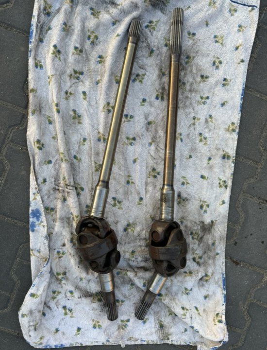

Wymiana półosi MF 3065
ziolek1996 opublikował(a) temat w Massey Ferguson Seria 2000 / 3000 / 3100 / 3600
Witam, w związku z wyciekami z oleju na przedniej osi rozpoczęliśmy remont przedniego mostu. Półosie są do wymiany lub regeneracji. Czy macie do polecenia sklep w którym dostanę półosie widoczne na zdjęciu wykonane z naprawdę dobrego materiału ? Czy może możecie polecić miejsce w którym mogę zregenerować półosie? -
