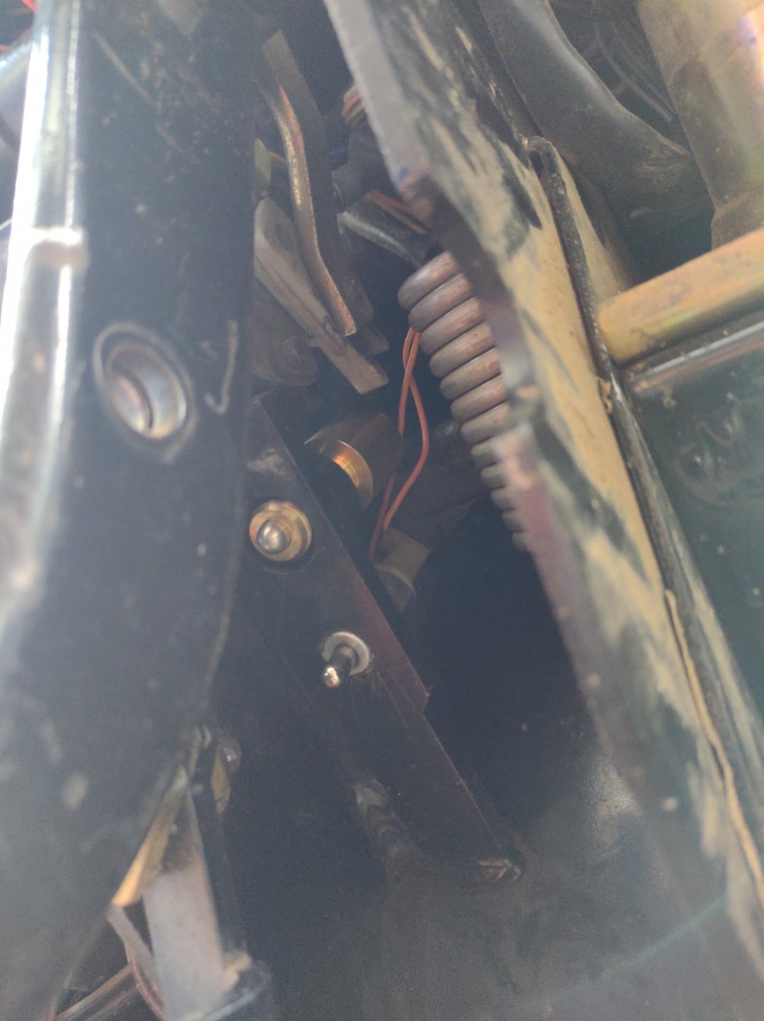

Massey Ferguson 6255 Sprzęgło
Politek98 odpowiedział(a) na Politek98 temat w Massey Ferguson Seria 42XX-43XX-62XX-82XX oraz x4xx
Tak rozwiązałem... Wymieniłem czujnik , i kontrolka zgasła alee... Po jakimś czasie znów się pojawiła, i problem polegał na tym że kable które są koło tych czujników na pedale sprzęgła .. jeden kabel dotykał sprężyny od pedału sprzęgła.. i gdy go odkładałem na bok to wtedy kontrolka znikała... Sprawdź czy któryś kabel nie jest przerwany w okolicy tej właśnie sprężyny... Pozdrawiam!👍 -
Politek98 opublikował(a) temat w Massey Ferguson Seria 42XX-43XX-62XX-82XX oraz x4xx
Witam, mój problem wygląda następująco, oD niedawna zaczeła się pojawiać żółta kontrolka od sprzęgła, lecz ciągnik norlamnie pracował, lecz nagle ciągnik zaczął szarpać ,czyli po wciśnięciu pedału sprzęgła i puszczeniu minimalnie, ciągnik startuje jakbym puścił całkowicie pedalu sprzęgła. Został wymieniony czujnik elektryczny sprzegła. Pytanie jest moje takie , czy powinno się skalibrować to sprzęgło? Bo po wymianie czujnika nic się nie zmieniło
