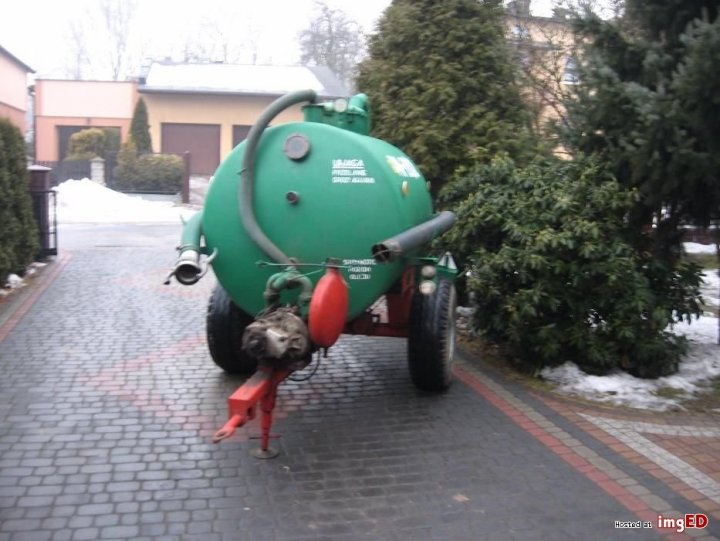

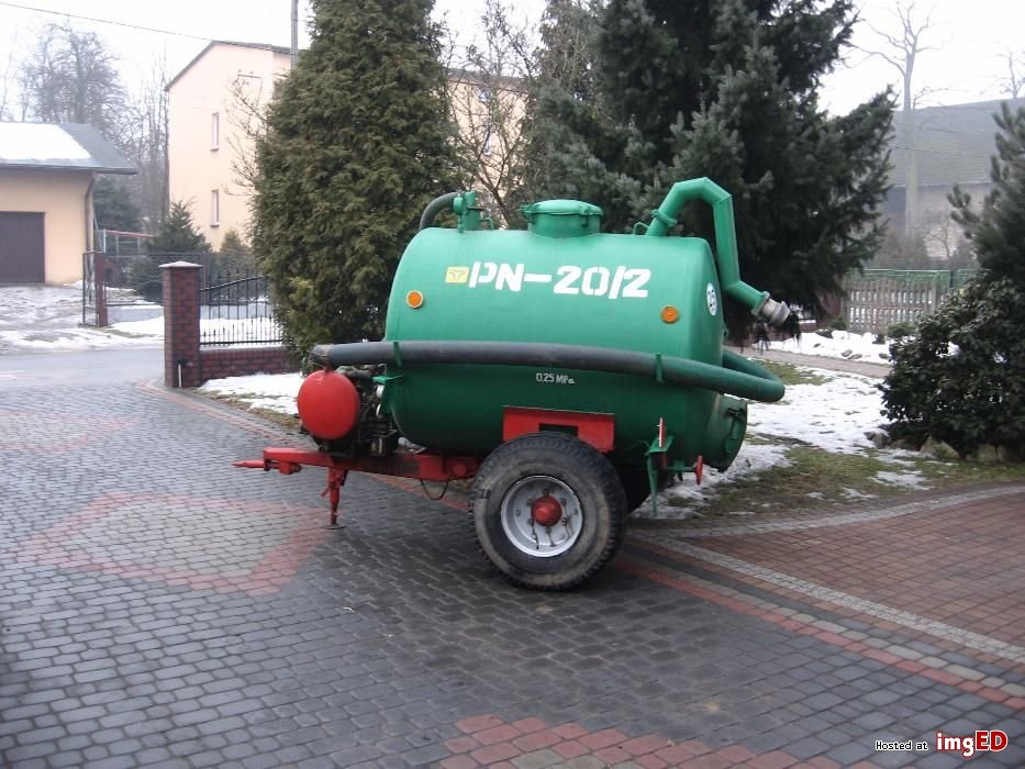

  2. Tak dokładnie, taki jak jak na zdj Wyżej są zdj poglądowe. Mogę dodać, że spuszczałem zużyty olej( gluty, gęste) z tego zbiornika przy pompie. Do pierwszego oczka wypróżnianie jest bardzo dobre. Poniżej tego oczka ( wiziera) czuć same powietrze, mimo, że wody jeszcze trochę jest.
  3. Witam Pomocy Mam problem z beczkowozem Pn20/2. Wciąganie idzie w miarę sprawnie i szybko. Natomiast wypompowuje tylko wodę do pierwszego ( na samym dole) oczka co jest uciążliwe. Nawet na wyższych obrotach pompy A i tak kilkaset litrów zostaje ma spodzie. Jak rozwiązać ten problem? Czy to wina pompy czy jednak nieszczelność?
