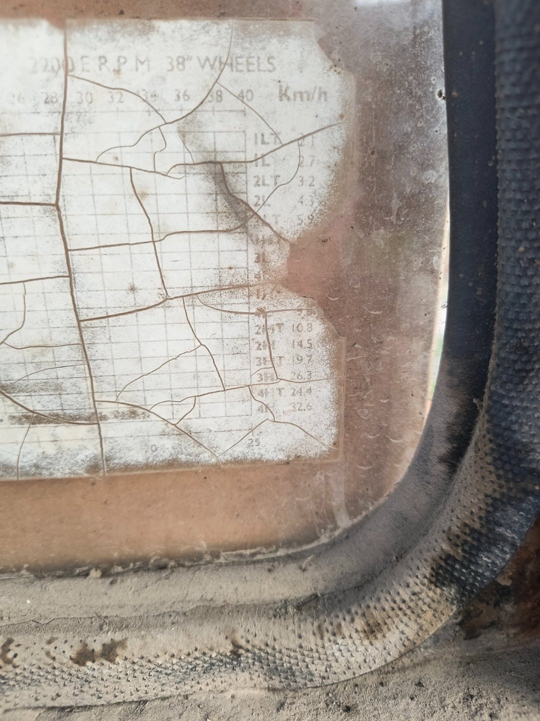

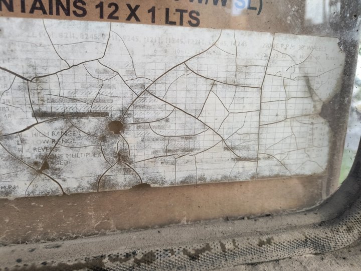

  3. Witam posiadam ZTS 11245 z dołożonym turbem na kołach 18.4 38R i ciągnik przy 2200obr/min jedzie trochę lepiej jak 30km/h. Rozkład biegów mam 1 4 2 3 I moje pytanie brzmi czy to jest szybka skrzynia bo na internecie piszą że po 40km/h lecą ? Dodam jeszcze zdjęcie (trochę nie wyraźne) na którym jest wykres z prędkościami na każdym biegu.
