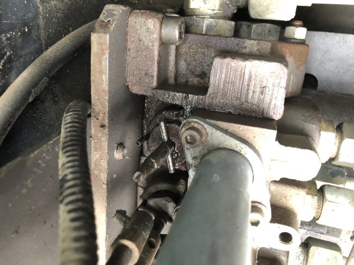

Cześć Wam, przychodzę do Was z takim pytaniem czy może ktoś wymieniał zawór pokazany na zdjęciu? Czy konieczne jest wyciągnięcie rozdzielacza? Czy są w środku jakieś oringi, czy to wymienia się w całości? Cieknie mi w miejscu, w którym obraca się ten pręt regulujący. Nie wiem jak się za to w ogóle zabrać, poradzicie coś?
