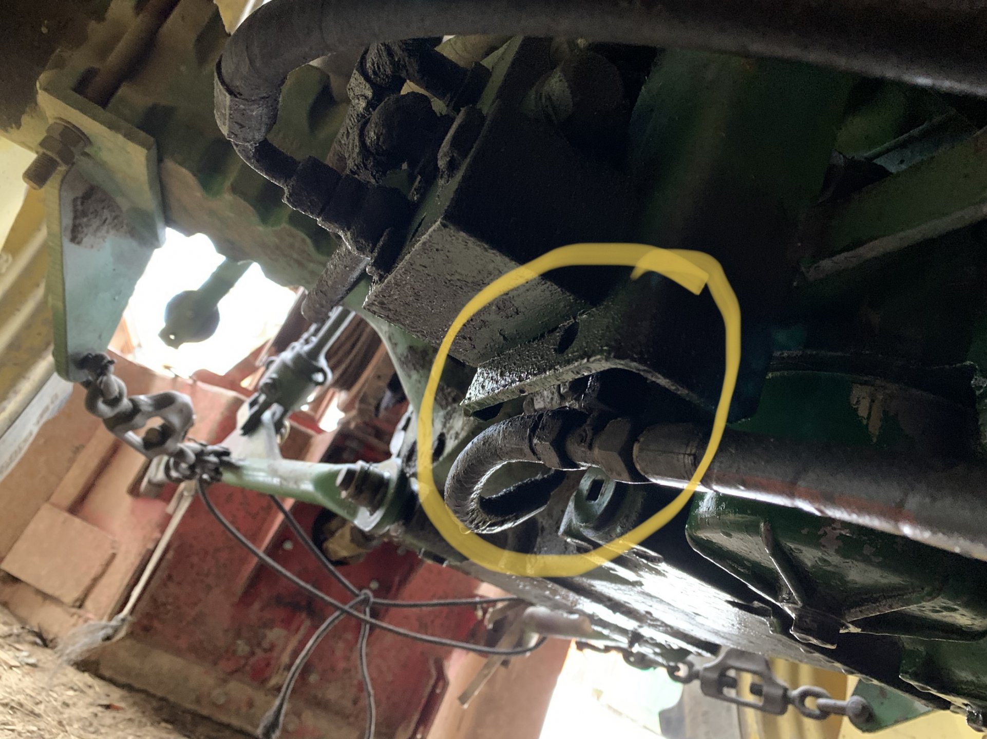

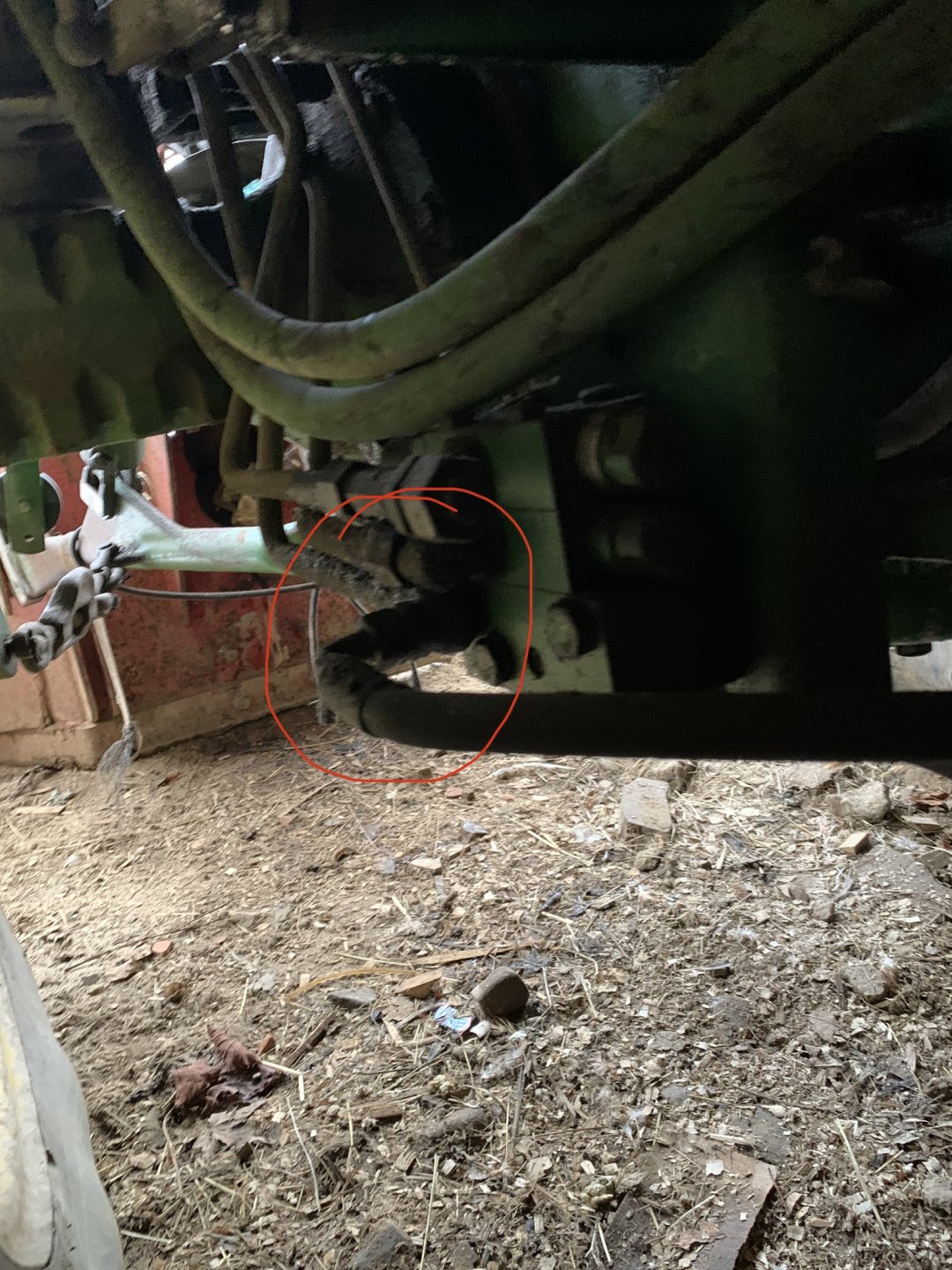

  2. Witam, wujek kupił ciągnik JD 1640 z turem. Niestety mamy problem z tylnym podnośnikiem nie chce się opuścić, myśle ze problem leży w złym wpięciu tura aktualnie przyjście jest właśnie pod podnośnik. Chciałbym się upewnić czy dobrze myśle. Przyjście żółty odejscie czerwony

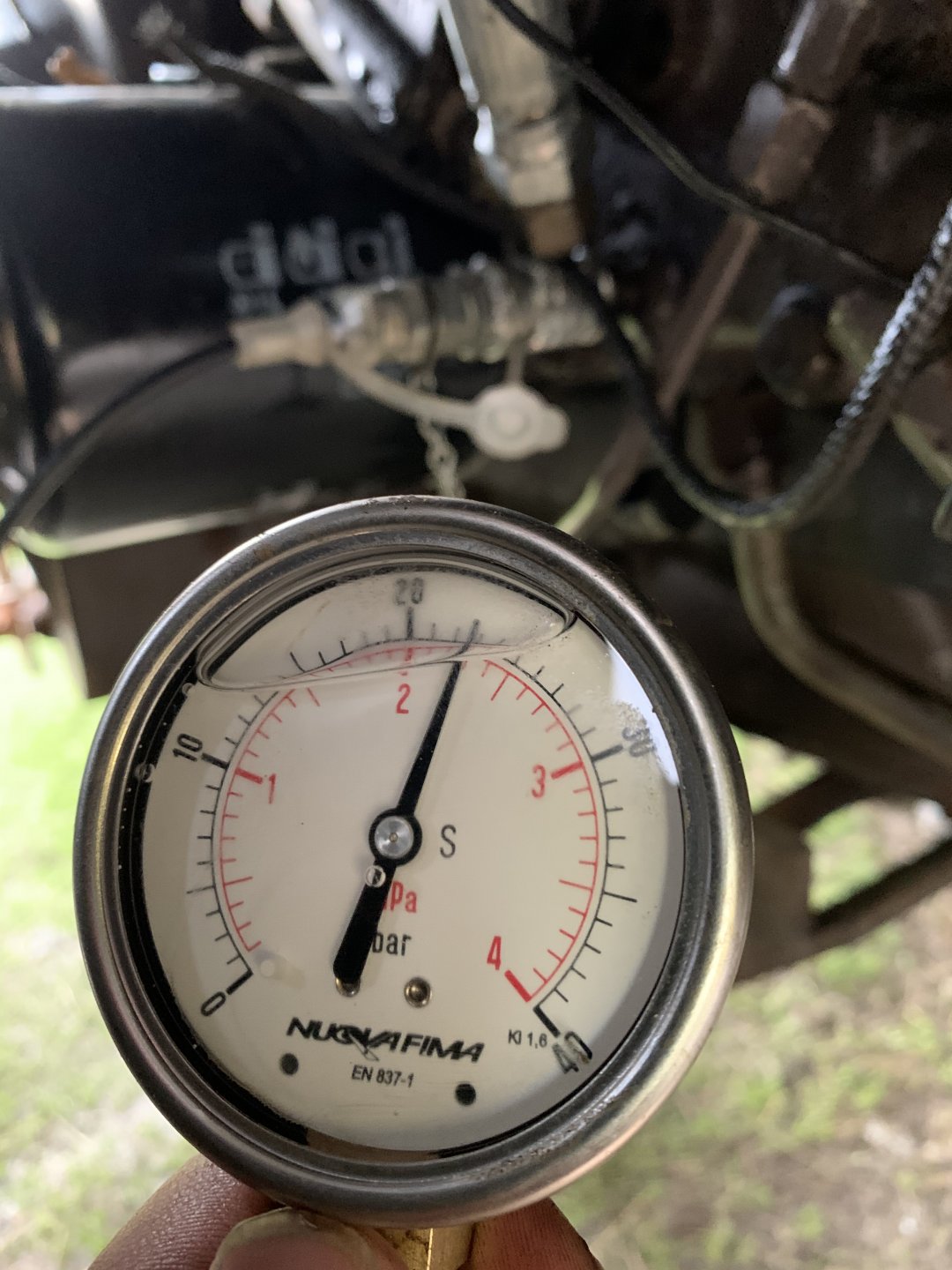

  9. Witam Jestem nowym użytkownikiem mf 3070 Mam problem a mianowicie mam tylko wspomaganie i żółwia i zakres A. Wiec zmierzyłem Ciśnienie na pompie i wyszło mi na wolnych obrotach 21 bar później zawór hamulcowym 6 bar i na sprzęgle 3 bary. Chciałbym się dowiedzieć czy pąpa napewno jest do wyrzucenia czy może być to wina czegoś innego. A i dodam ze ciągnik był wyciągnięty z krzaków w irlandi.

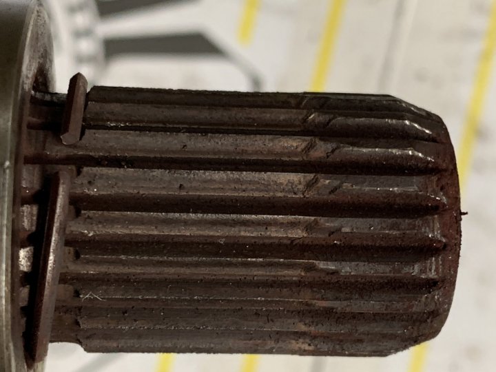

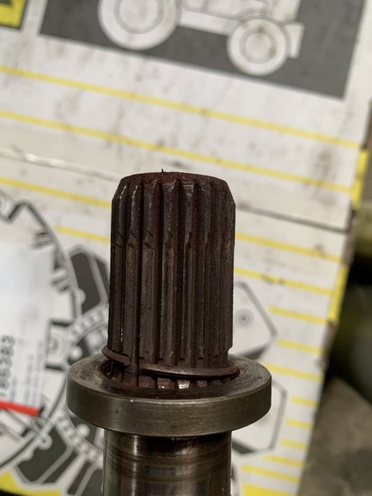

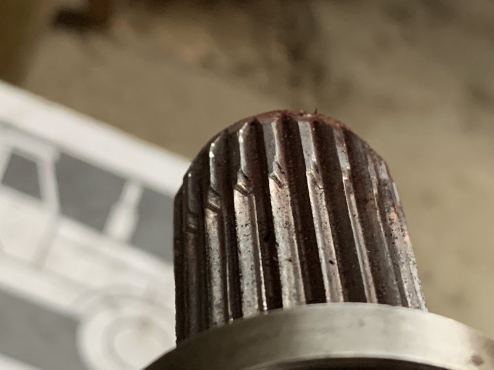

  10. Podkładka wchodzi na frez już nie mam z nią problemu. Chciałbym się dowiedzieć czy wymieniać ten wałek czy jeszcze coś pociągnie?

  12. Witam, wymieniałem sprzęgło i zobaczyłem ze wałek sprzęgła jest mocno obrobiony chciałbym go odrazu wymienić. I mam pytanie na tym nowym wałku nie ma tej podkładki i obraczy musze to przebić ze starego na nowy czy nie jest to potrzebne ?

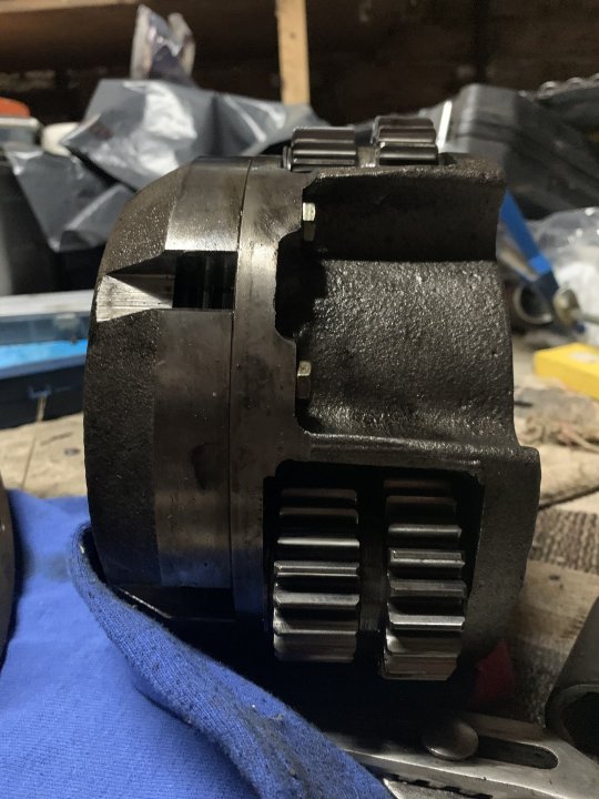

  15. Panowie mam problem a mianowicie kupiłem Ciągnik Mf 3070 były do wymiany widełki, Widełki Wymieniłem. Niestety jakiś niedorozwinięty... spuścił olej nakrętką do regulacji wybieraka skrzyni A-B ( ta duża kwadratowa) teraz leci tamtędy olej. Moje pytanie czy ma ktoś przekrój tego elementu? jakie tam powinno być uszczelnienie? A jak niema czegoś takiego czym to uszczelnić ?
  16. Witam Mam pytanie a mianowicie są jakieś uszczelki do skrzyni biegów (MF3070) chodzi mi o uszczelki do trzech dekli z wybierakami, z pompą i ten naprzeciwko z zaworem podnośnika, czy pozostaje tylko jakiś silikon?
