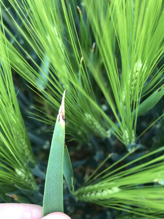

Właśnie tez tak myśle, dlatego w pszenicy przy T2 zmniejszyłem dawkę protiokonazolu do około 100g i jak narazie po 3 dniach od zabiegu, końcówki nie widać żeby były przypalone

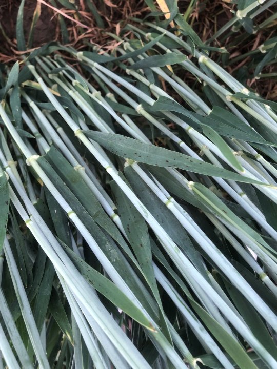

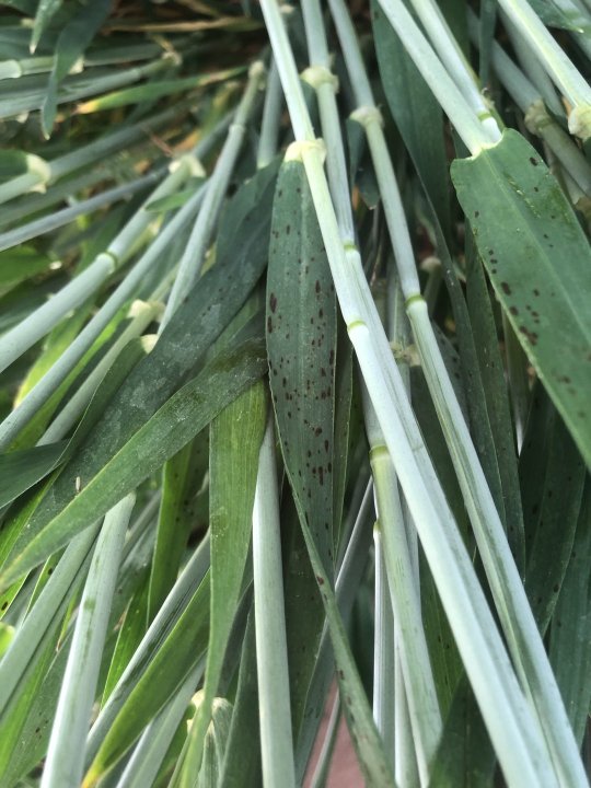

Panowie, czy to są przypalania spowodowane zabiegiem T2, czy tez oznaki choroby ? Na każdym liściu są takie, na samych końcówkach. dwa tygodnie temu poszło na T2 Priaxor - 0,8l + Protiokonazol - 150g.

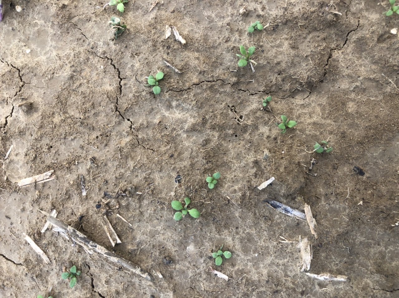

Mogę dać drugi raz metazachlor 500 jak dawałem przedwschodowo 1,8 l, ale przez deszcz przepłukało wszystko. A boje się ze navigator sam nie weźmie przytasznika ? Macie doświadczenie w tym temacie.

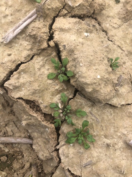

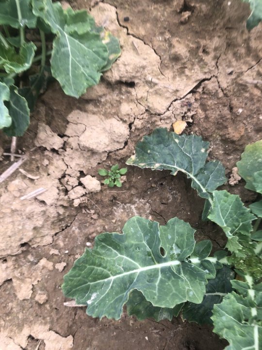

Witam, Po ulewach metazachlor 500 i chlamazon 480 (1,9 +0,2) przepuściły przetacznik perski, tak mi się przynajmniej wydaje, ze ten chwast się tak nazywa. Czym to prysnąć?

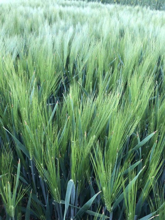

Panowie, co na chabra bławatka w jęczmieniu ozimym, w którym już pojawią się ości ? Ktoś praktykował oprysk w tej fazie herbicydem ?
