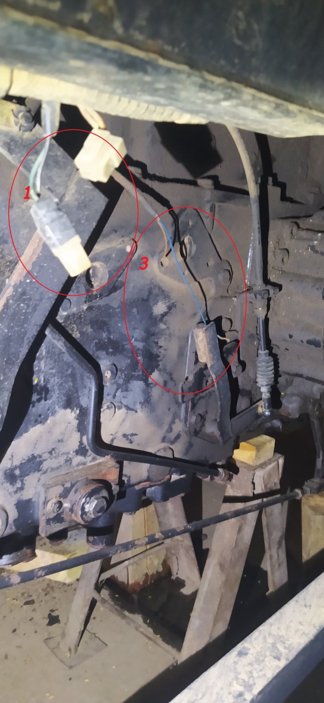

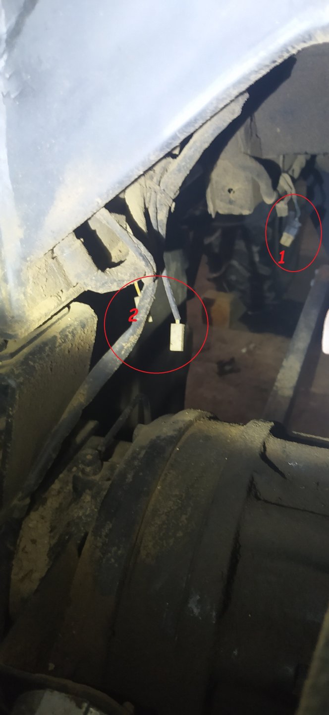

  1. A gdzie szukać masy od tych przewodów?

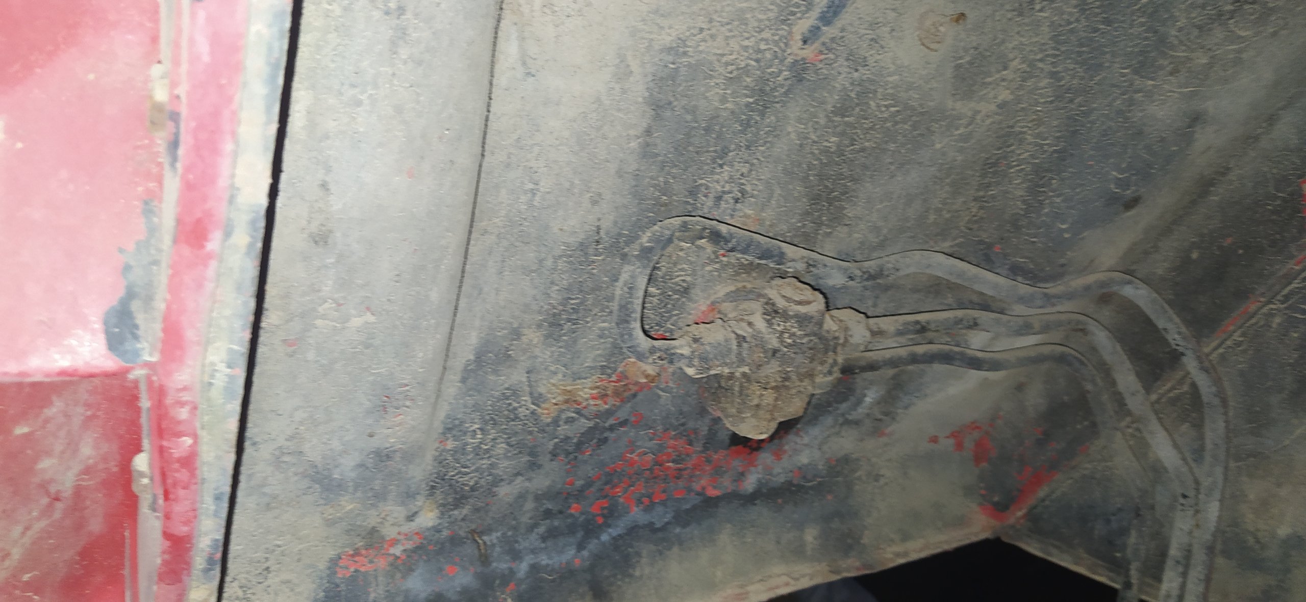

    Pokrętło Case 956 XL
    Pewnie nie działa podnośnik z błotnika? Zdejmij pokrętło zaślepieniu z pokrętła i zobacz czy obraca się że szpilka w środku.

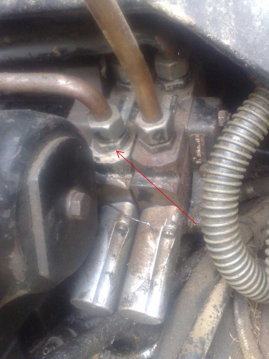

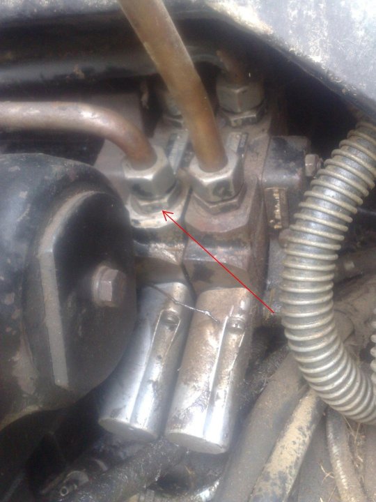

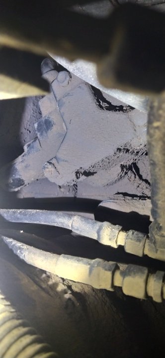

  6. Temat hydrauliki ogarnąłem w oparciu o schemat. Będą dwa rozdzielacze połączone w jedna całość tak jak na pożyczonym zdjęciu. Niestety u mnie pokrętło nie działa, rozbiorę ten zawór i zobaczę co tam jest. Czyli fabryka zrobiła dodatkowe przewody😀
  7. A czy do każdego rozdzielacza muszę osobno podłączyć zasilanie i spływ?

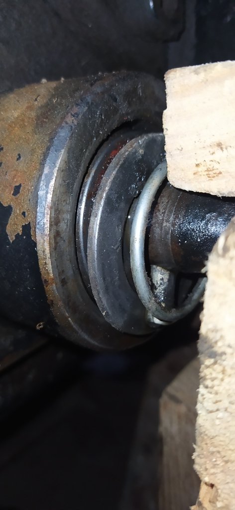

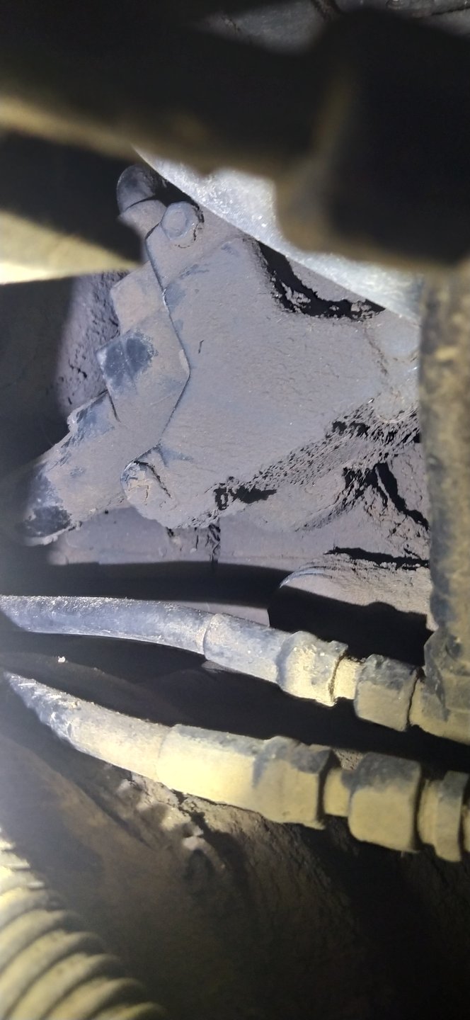

  8. Witam, mam kilka pytań odnośnie traktora. 1. Mam kilka przewodów elektrycznych wiszących luzem, znajdują się pod kabiną z lewej strony obok koła. W załączeniu zdjęcia. 2. Chce dołożyć drugie złącze hydrauliczne. Obecnie mam jeden rozdzielacz, i pytanie czy mogę kupić drugi i je połączyć czy cały komplet dwóch jak na pożyczonym zdjęciu. Czy do drugiego też musze podpiąć zasilanie z pompy i spływ czy w przypadku połączonych wystarczy jak jest na jednym? 3. Jak fachowo nazywa się ten trójnik i czy regeneracja lub kupno nowego pomoże w działaniu pokrętła na błotniku od podnośnika? P.S. czy w kabinie jakoś trzeba ustawić dźwignie od podnoszenia, aby pokrętło na zderzaku zadziałało? 4. Jak nr katalogowy ma uszczelniacz do cięgna podnośnika? ten co jest w skrzyni. Niestety kapie olej. Czy wymiana tego jest trudna? 5. Jaki nr katalogowy ma uszczelniacz zwolnicy tylnej? Niestety olej kapie na koło.
  9. Tylko jak tego używać? Kręcę w jedną i drugą a podnośnik w miejscu. Czy coś trzeba ustawić w kabinie przy podnośniku?
  10. Witam, na tylnym nadkolu z prawej strony jest jakieś pokrętło od podnośnika. Niestety nie wiem jak tym się obsługiwać i do czego to służy. Czy ktoś może pomóc? Podnośnik działa.
