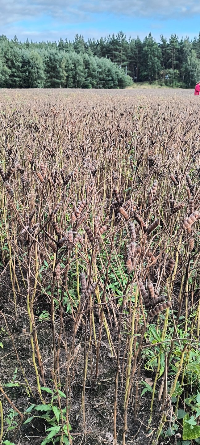

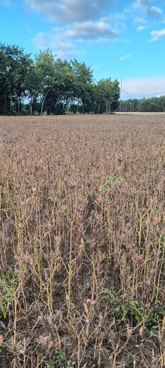

Wykoszone , liczyłem na mniej kg patrząc w zbiornik podczas koszenia 😆a po oczyszczeniu wyszło 998 kg więc myślę że chyba tragedii nie ma jak na pierwszy raz, było 1,3 ha , ale można liczyć że z 1ha bo te 30 arów to żółty piach i prawie nie było nic, wilgotności nie udało się zmierzyć , ale kombajnista mówił że powinien być Ok , teraz mam w big bagach bo ważyłem i tak zostało i nie wiem czy rozsypać to gdzieś czy poczekać np 2 dni i jak będzie ciepłe to dopiero wtedy?
Jaka klasa ziemi?
U mnie właśnie w miarę czyste pole, wczoraj znajomy swój łubin sprawdzał miał 20% dziś spadło 17 l deszczu i myślę może na weekend będzie dobre
A kiełkowało dobrze?
A jak się skosi taki powyżej 15% to doschnie jak się cienko rozsypie?
A jaka musi być?

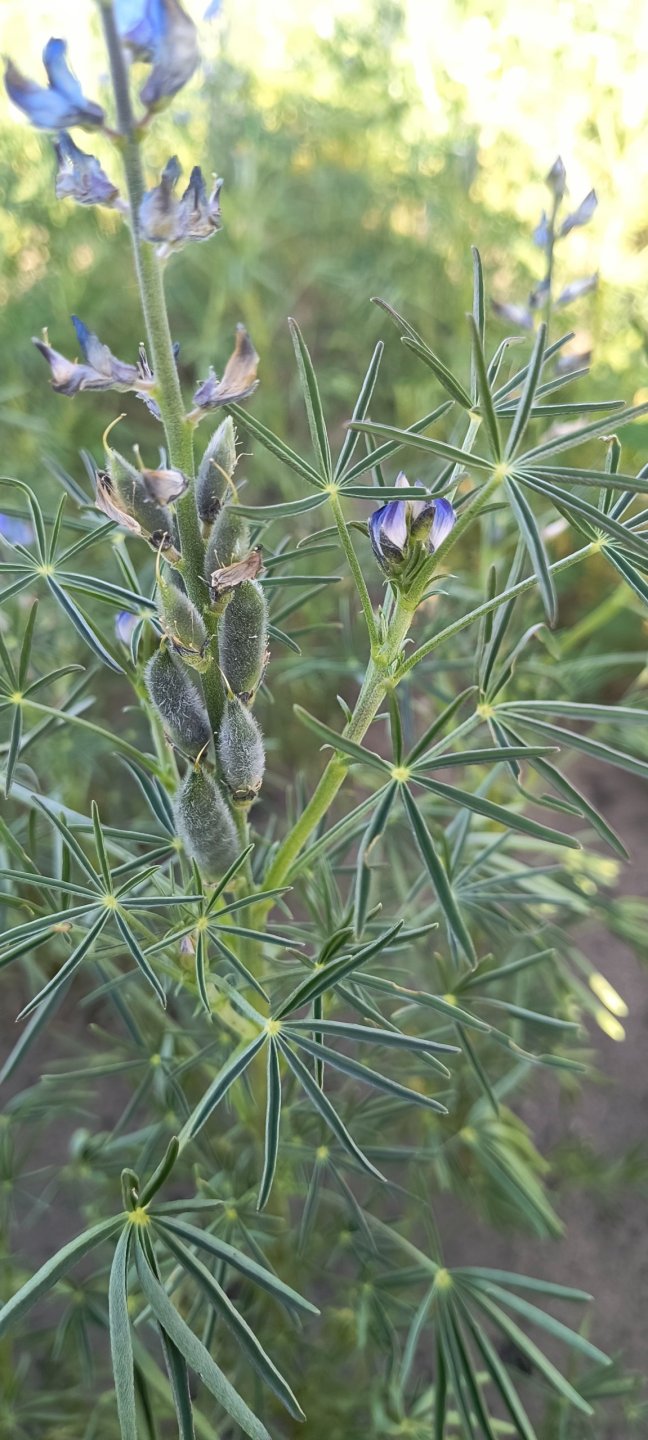

Kilka miejsc widziałem że leżą otwarte strąki Dzięki, pierwszy raz siałem i nie wiem jak to powinno wyglądać

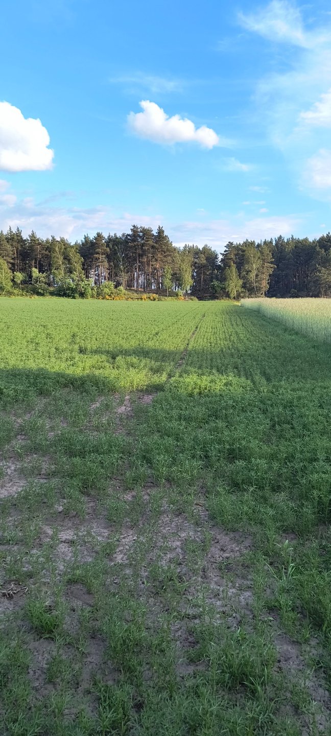

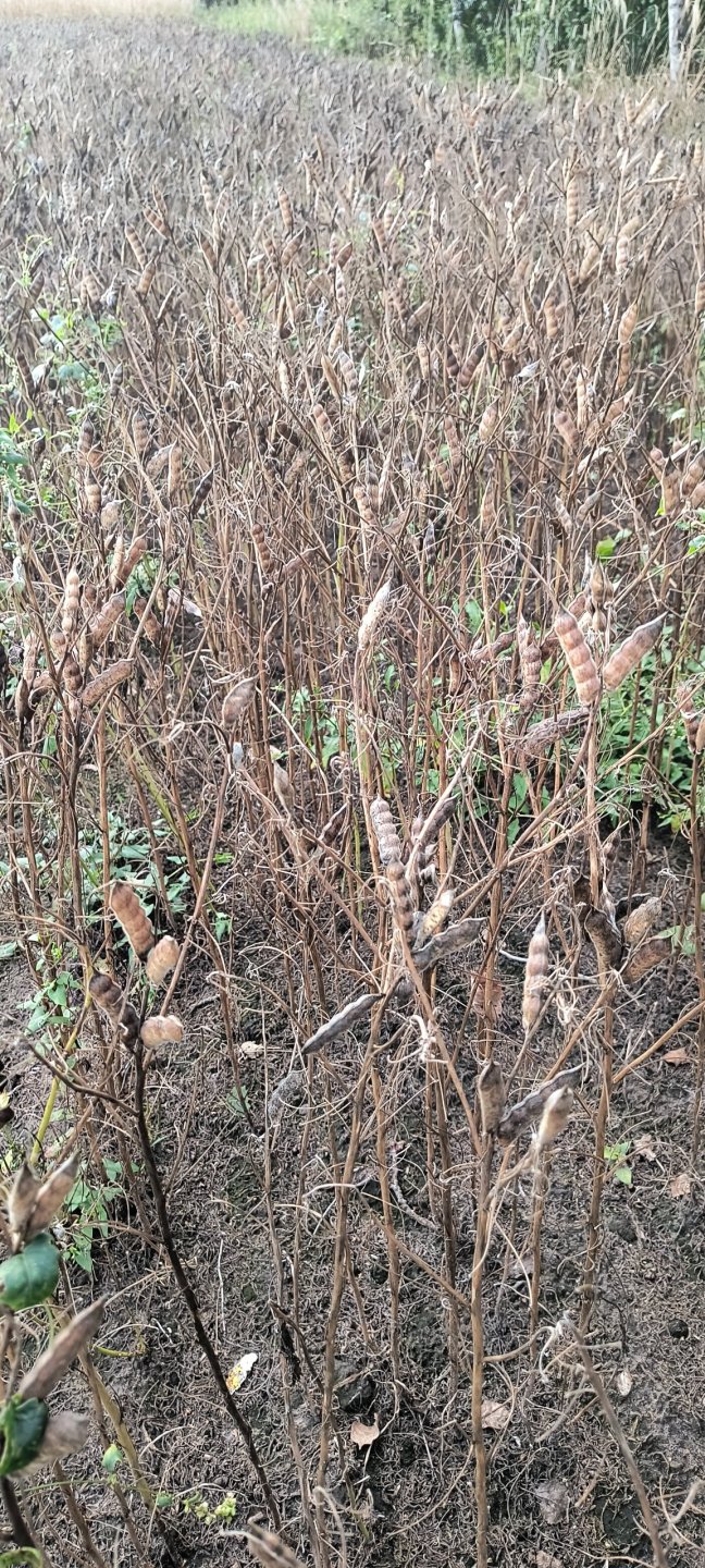

Panowie czy to już można kosić? Ile powinien mieć wilgotności? Kilka miejsc widziałem że leżą otwarte strąki
Wcześnie ,ja 5 kwietnia więc raczej po żniwach będzie dobry?
Kiedy siales?

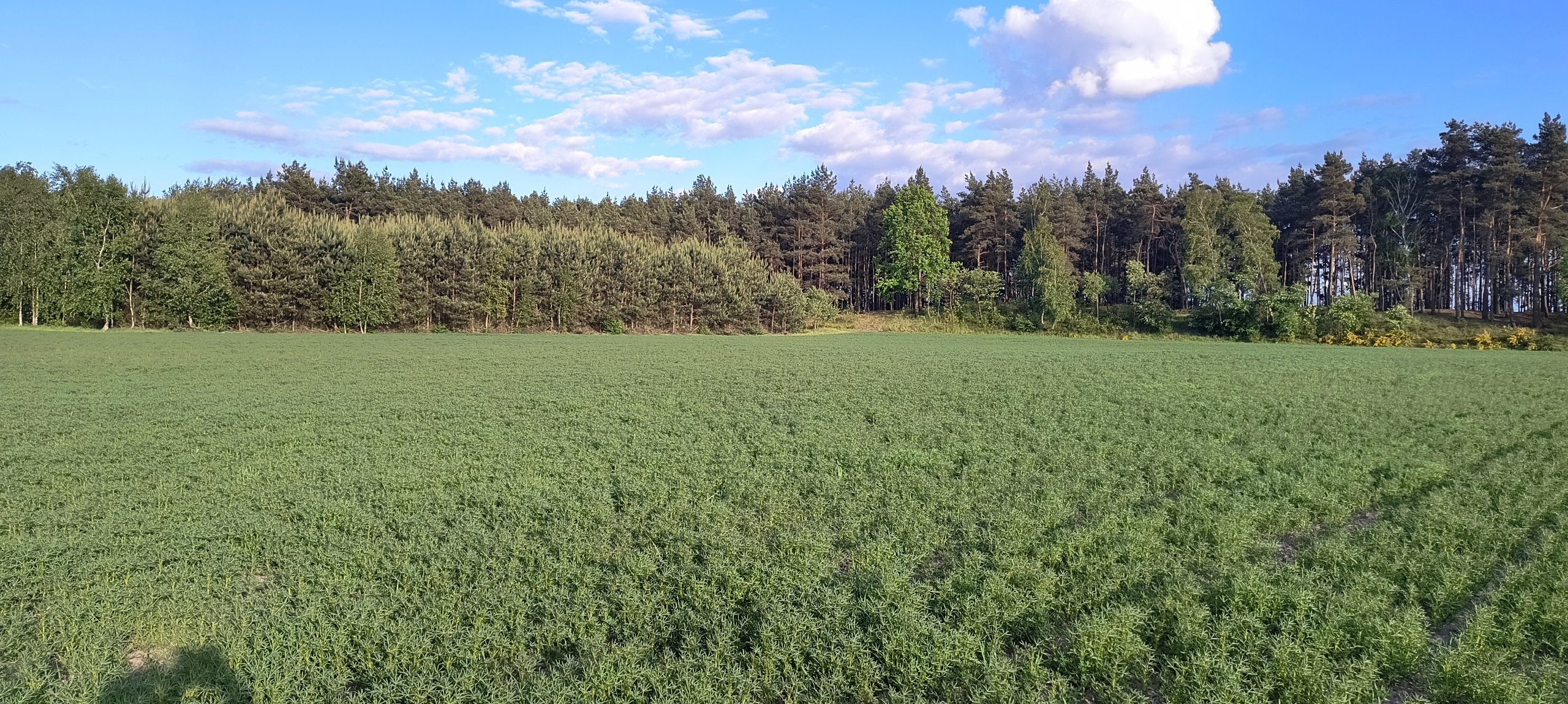

Ziemia 5-6 kl , ciekawe czy dojdzie do żniw razem ze zbożem żeby skosić
Czyli trzeba pryskać?
U mnie tylko gorzki łubin bo by zaraz pełno zwierzyny było , bo Oskar to słodki dobrze doczytałem? Karo sam dojrzeje czy trzeba pryskać ?
Ten jest karo
Ja siałem pierwszy raz 😄 niby nie widać na liściach grzyba chyba, co będzie to będzie , a suszy nie ma Wielkiej w czerwcu 50 l na tą chwilę
Rambo , połowa z centrali reszta 2 siew i wszędzie tak samo
