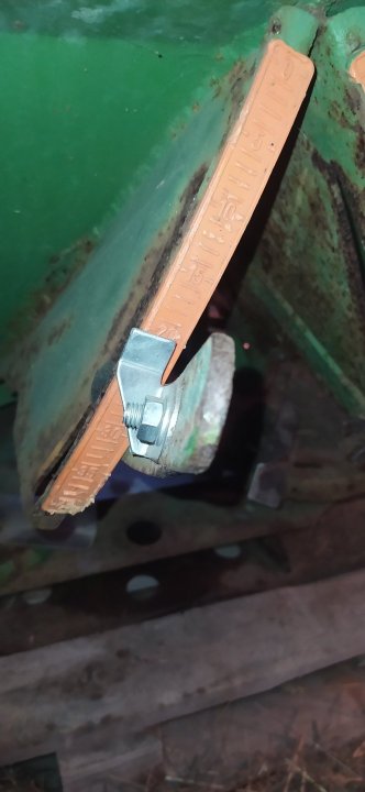

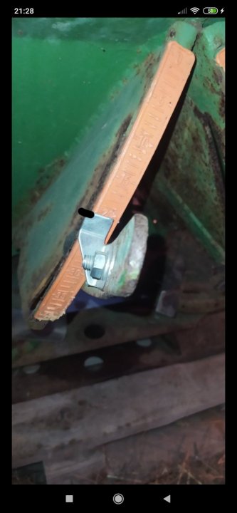

  23. Prawię rozumiem czyli chodzi o tą dziurę która jest z boku rozsiewacza. Mam rozumieć że zasypuje nawóz odmierzam 41.6 metra otwieram tą klapkę z boku i jadę z określoną prędkością ten dystans. Wychodzą mi kilogramy. Później przechodzę do tej tabelki i mam ile ustawić na zasówie Jeżeli można to zdjęcie poproszę jutro . Jeszcze jedno jakby można było kolegę prosić o zdjęcie co ustawia się zasówy bo mam wrażenie że jest to źle złożone Jeszcze jedna sprawa ponieważ w ubiegłym roku gdy siałem saletrę 150 kg zasówka była na 3 a w tabeli nie ma tak nisko zapisanych liczb czy jest możliwość że mam coś źle złożone i temu nie mogę dojść ładu i nic mi się nie zgadza
  24. Jeszcze kolega jakby mi powiedział trochę o co chodzi w tej tabeli bo nie za bardzo rozumiem od czego są poszczególne rzeczy. Bo są tam liczby tylko o co dokładnie chodzi a jeżeli będą notatki to można też mi podesłać. Jeszcze jedna sprawa bo nie wiem czy kolega siał saletrę tą drobną u mnie wychodzi że 150kg aby wysiać muszę jechać 10km/h a zasówka ma być na 3 czy jest to możliwe może ja mam coś źle złożone
