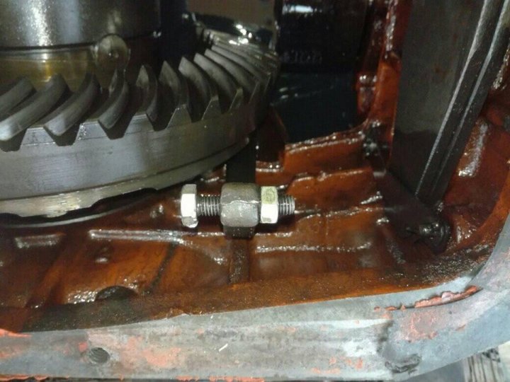

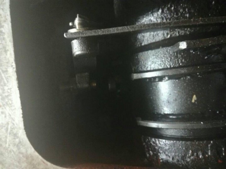

  1. i wie moze ktoś jak reguluje się tą srube od miernika impulsów ? bo regulacja siłowa działa mi do połowy tzn od podłogi do polowy a w 385 chodzi do konca , i dzis zakupiłem zawór do rozdzielacza 19 Mpa bo tamten był 17.5 mpa moze będzie lepiej przy agregadzie
