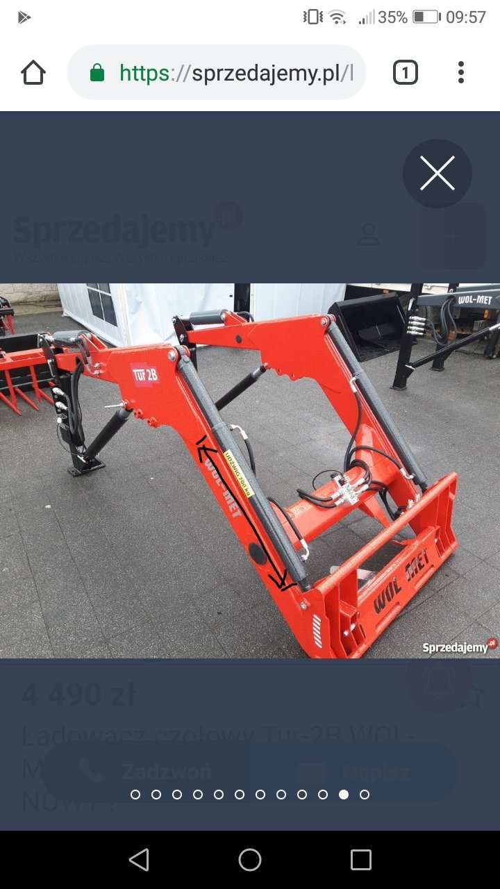

  3. Tloczysko ma 40 mm tłok ma około 70mm. Zatem bardzo gruby wolno reaguje i krótki skok. (30cm) dlatego pytam jakie macie u siebie
  4. Nie mam pojęcia zdjęcie znalezione w necie żebyście wiedzieli o który siłownik chodzi
  5. Witam, w Zetorze 7745 mam zamontowany stary tur bez poziomowania bez euro do tego trochę wyrobiony na tulejach. Dlatego teraz w zimę chce go trochę podleczyć dorobic euro itp. Jest tylko problem bo obecny tur w miejscu gdzie jest pochył osprzetu ma maly skok zaledwie 30 cm no i według mnie jest za duży co przeklada się na wolna prace (tloczysko ma 40mm) . I teraz pytanie do was. Ile u was ma skoku silownik i jaka w przekroju jest rura zewnetrzna i tloczysko w tym miejscu (pokazanym na zdjęciu). Myślę zrobić już bez poziomowania bo nie mogę znaleźć silownika z tą przedluzką rurową chciaz wszystko zależy od kosztów
