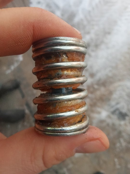

Znalazłem ustrojstwo które mi popsuło tyle nerwów. Winowajcą była sprężyna na rozdzielaczu od drugiej sekcji. W Detuzie sprężyna była o takich samych wymiarach lecz miała mniej przezwojeń i była bardziej miękka. Teraz praca ładowaczem Sonarol wcale nie odbiega od Stolla. Zdjęcie nr 1 sprężyny na Masseyu a drugie wyjęta z Detuza. Tyle główkowania i szukania porad w serwisach i mechanikach a sam do tego doszedłem. Także porady zakładania elektrycznego sterowania bo nic innego tu się nie da lub wymiany rozdzielacza byłby zbędne. Sprawa załatwia część za kilkadziesiąt złotych.

Nie próbowałem. Ale zobaczę czy to będzie to.
Linki odczepiałem. Chodzą naprawdę bardzo płynnie i leciutko. Tam w rozdzielaczu od drugiej sekcji jest taka sprężyna która też odpowiada za pracę tej sekcji. Może jakbym dopasował zamiast niej jakaś bardziej miękka to by coś to dało. Tylko pytanie czy jest możliwość zakupu takiej sprężyny.
Może i tak ale ogólnie chodzi o to że dźwignia na boki strasznie ciężko chodzi. Naprawdę trzeba użyć sporo siły żeby nią ruszyć. A jak już ruszy to jest to takie uderzenie od razu.
Chodziło mi kiedyś po głowie żeby zrobić podmianę w celu sprawdzenia czy to właśnie tym jest spowodowane. Ciągniki są podobnej mocy więc może warto spróbować.
Ja też posiadam amortyzator załączany przyciskiem w yoistiku. I czy na włączonej amortyzacji czy wyłączonej jest to samo. Joystick swój też w pewnym stopniu wyczułem ale nie jest to co w Stollu gdzie nawet każde muśnięcie działa perfekcyjnie a tu zanim coś podniosę to się zastanawiam czy zaraz czegoś nie wypierdziele bo będzie szarpnięcie. Pod względem technicznym zasada działania tych maszyn jest ta sama ale różnica w pracy między tymi dwiema maszynami to jest niebo a ziemia.
Witam. Jestem szczęśliwym posiadaczem ładowacza stoll którego użytkuje dość intensywnie od 12 lat na ciągniku Deutz Fahr Agroplus. Tur działa perfekcyjnie i jest bardzo precyzyjny. Kto nie wsiądzie do niego to z łatwością nim operuje. Użytkuje go głównie do ładowania skrzyniopalet z warzymi podczas zbioru na polu na samochody ciezarowe oraz do ładowania obornika. Wyposażony on jest w rozdzielacz sterownik WALVOIL SDM143/2. Z biegiem czasu do usprawnienia pracy w gospodarstwie dokupiłem nowego Masseya 4707 z ładowaczem polskiego producenta Sonarol. Ładowacz sprawia wrażenie bardzo solidnego dobrze wykonanego co skusiło mnie do zaoszczędzenia trochę gotówki. Fabryczny kosztował drugie tyle. Niestety praca nim nie jest tak komfortowa jak Stollem. Chodzi mi głównie o czułość operowania yoistikiem. Praca góra dół jeszcze w miarę ale ruchy na boki czyli od siebie i na siebie to tragedia. Im większy ładunek na widłach to gorzej. Tak ciężko i tępo się nim operuje. Nie ma możliwości delikatnego dotknięcia tylko od razu jest takie uderzenie. Nawet nie sądziłem że różnica między tymi dwiema firmami jest taka duża. Mimo że Stoll jest 10 lat starszy. Dodam tylko że rozdzielacz jest tej samej firmy tylko z oznaczeniem sdm 122/2. Od nowości tak chodzi. Linki sprawdzałem smarowalem itp chodzą leciutko. Myślicie że to wina rozdzielacza? Jakie posiadacie na swoich ciągnikach i czy jesteście zadowoleni z polskich ladowczy? Cena między rozdzielaczmi też jest znacząca jak patrzyłem w necie. Między jednym a drugim to jest cena razy 2. Ostatnio podczas serwisu panowie mi podpowiedzieli że możnaby pomyśleć o przeróbce i elektrycznym sterowaniu. Aczkolwiek dla mnie by było zadowalające jak by tak funkcjonował jak w Detuzie. Jakby ktoś miał pomysł jak poprawić czułość operowania to proszę o pomoc.
