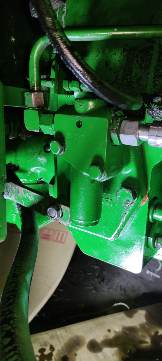

  2. Czy ktoś miał taki problem? John Deere 1640 wymienione obie pompy. Podnośnik podnosi ale muszę ruszyć kierownicą lub dźwignią wywrotu. Wspomaganie pracuje bardzo dobrze. Natomiast jeżeli zasilanie oleju z orbitrola podłączę bezpośrednio w spływu do skrzyni, czyli omijam orbitrol podnośnik podnosi za każdym razem. Orbitrol też zamieniłem i nic. W tym zaworze na zdjęciu były podłożone podkładki pod sprężynę. Kiedy je wyciągnąłem to najpierw podnosił podnośnik oczywiście po wzbudzeniu, ale nie szło ruszyć kierownicą do momentu, aż się podniosą ramiona. Ciśnienie po wymianie pomp było 200at teraz zmniejszyłem na 175at. Ciągle bez zmian. Olej taki sam jak zawsze agrol utto.
