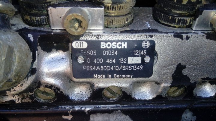

Próbowałem. Problem w tym ze jak przedztawie na pompie to wysokie obroty jalowe osiąga. Rzedu 1600. Chyba ze wiesz jak z tym sobie poradzić. Wyglada to tak że przy pompie sa 2 "śrubki" i z tego co powiedział mi fachowiec od pomp to wiekasza jest od dawki a mniejsza od obrotów jalowych. Podkrecajac dawkę zwiększają sie obroty i ta mniejsza srubką juz nie moge ich obniżyć (wszystkie plomby byly zachowane oryginalnie)

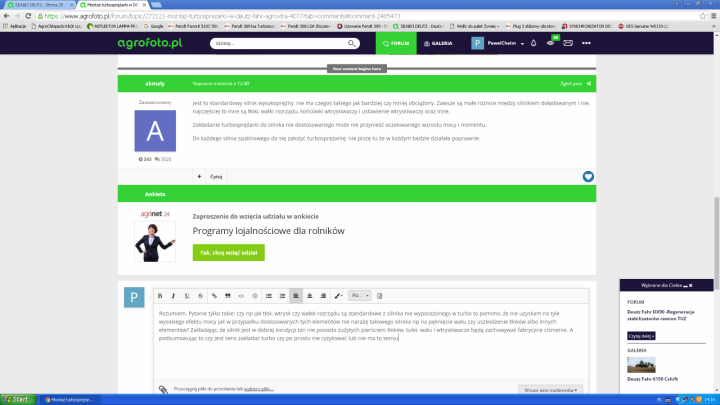

DF AGROXTRA 4.07- Montaż turbosprężarki
PawelChelm odpowiedział(a) na PawelChelm temat w Deutz-Fahr, Lamborghini, Same
Rozumiem. Pytanie tylko takie: czy np jak tłok, wtrysk czy wałek rozrządu są standardowe z silnika nie wyposażonego w turbo to pomimo, że nie uzyskam na tyle wysokiego efektu mocy jak w przypadku dostosowanych tych elementów nie narażę takowego silnika np na pęknięcie wału czy uszkodzenie tłoków albo innych elementów? Zakładając, że silnik jest w dobrej kondycji tzn nie posiada zużytych pierścieni tłoków, tulei, wału i wtryskiwacze będą zachowywać fabryczne ciśnienie. A podsumowując to czy jest sens zakładać turbo czy po prostu nie ryzykować lub nie ma to sensu? Dziękuję za zainteresowanie się tematem oraz za odpowiedź. Pozdrawiam- 6 odpowiedzi
