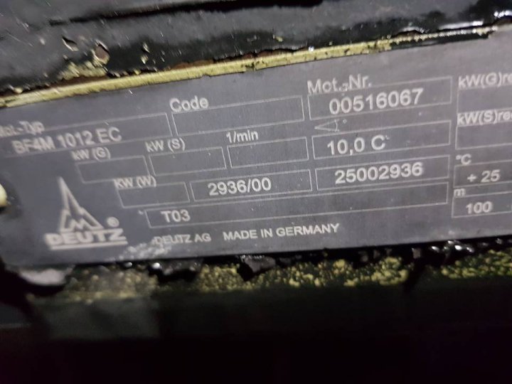

Faktycznie jakiś fachowiec...... założył wcześniej wtryski odwrotnie. Numerki które były na pompkach, które pamiętam to 23, 24, 27 i 32 a jeżeli chodzi o numery które są na obrączkach to muszę je najpierw ponownie wyjąć żeby zobaczyć Tabliczkę znamionową podaję niżej- 65 odpowiedzi
