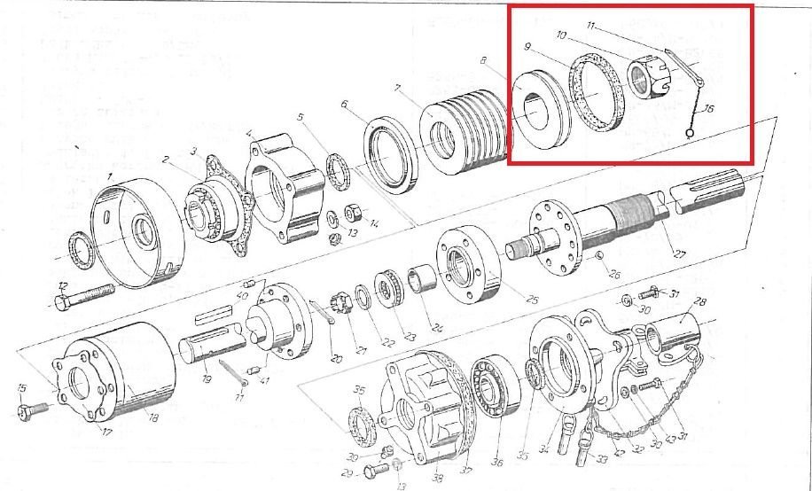

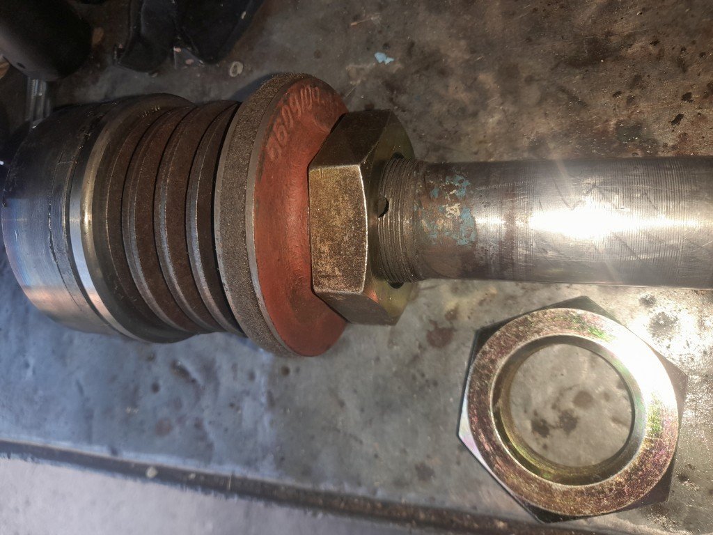

  1. Witam Kupiłem te trzy śruby ale okazały się bardzo duże kolubryny. Zakręciłem dość mocno chociaż jedną do połowy pierwszego otworu na zawleczkę i nie wiem co dalej. Jak zablokować aby się nie odkręciła. Czy chociaż połowę zawleczki chociaż wsunąć i zagiąć aby się nie odkręciła ? Na drugą nakrętkę zostało tylko parę gwintów. Nie wiem też jak mocno muszę dokręcić tą pierwszą nakrętkę aby za bardzo nie ścisnąć tych talerzy i tym samym nie zablokować sprzęgła na wypadek zablokowania taśmy przez kamień. M.K.
  2. Dzień Dobry i dziękuję. Dwie nakrętki po prostu skręcę razem zamiast zawleczki. Moje pytanie jest tylko takie jak przez zakontrowaniem mocno dokręcić te talerze sprzęgła pierwszą nakrętką ? Czy tylko do wyczuwalnego oporu aby kulki nie przeskakiwały ? Dzięuję. M.K.
  3. Witam i dziękuję Z tego wynika, że to element nr 8 (docisk tarcz) był na sztywno dociśnięty do wspornika z ramienia kopaczki, a od strony łożyska były te trzy elementy dokręcone. Niestety śruby koronowej pod zawleczkę nigdzie nie można dostać ponieważ to jest nietypowa śruba M39x1,5. W sklepach rolniczych także nikt nie ma. M.K.

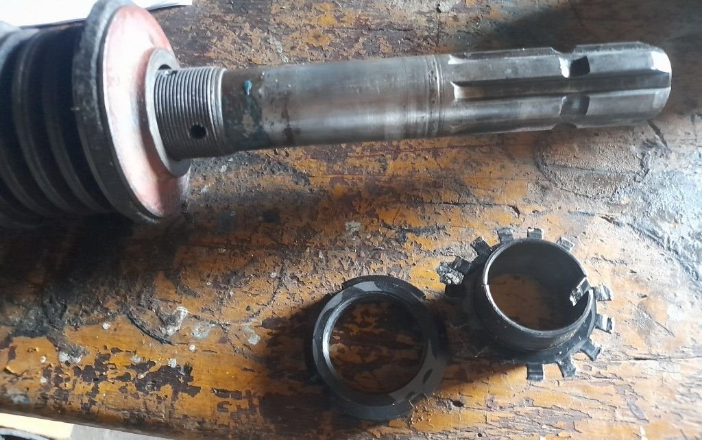

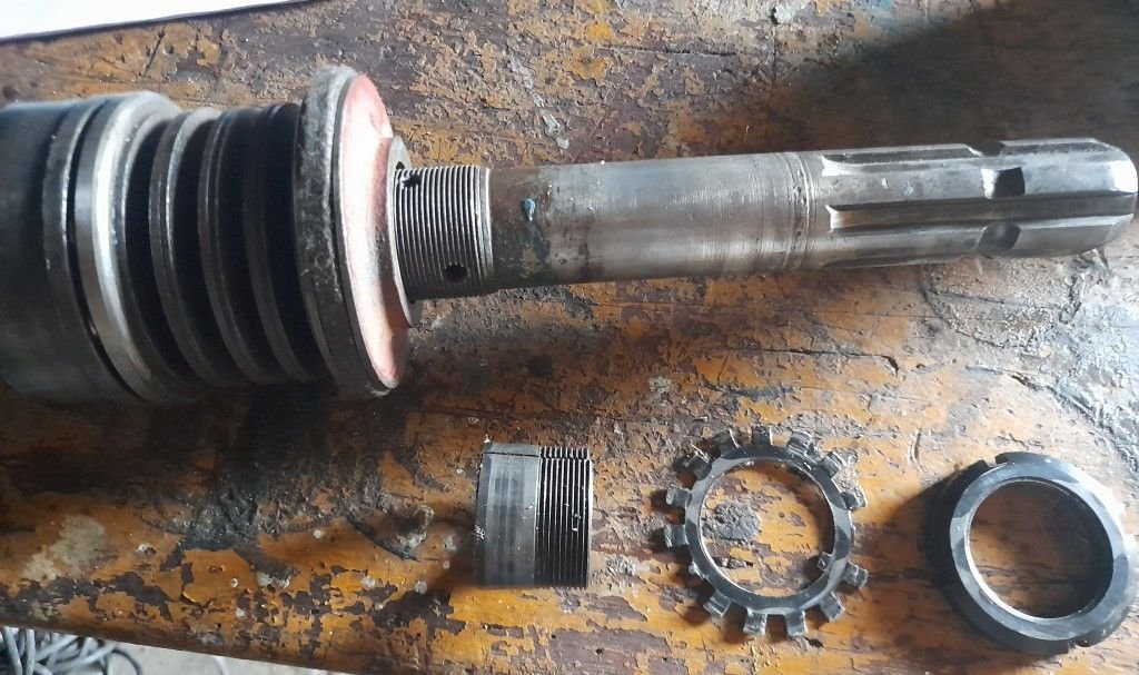

  4. Dzień Dobry. Po rozebrania całego napędu i przekładni chce całość złożyć w końcu. Wymieniłem krzyżak, wszystkie łożyska. Problem pojawił mi się przy składaniu sprzęgła z 10 kulkami. Na dokumentacji całość sprzęgła, blaszki sprzęgła dokręca się wysoką nakrętka z wycięciami na zawleczkę z plombą. U mnie tego nie ma. Jest tulejka nacięta z kawałkiem gwintu, cienka nakrętka i blaszka z odgięciami blokującymi samo-odkręcanie się. Nie robiłem oczywiście zdjęć przez pośpiech. Czy jest jakaś inna dokumentacja do innego modelu sprzęgła w tej kopaczce jak to skręcić czy też próbować to jakość skręcić tylko nie wiem jak daleko dokręcać ten stos blaszek aby napęd działał prawidłowo. Czy też może w tej kopaczce ktoś w PRL z uwagi na brak śruby koronowej i zawleczki zastosował taki dziwny patent z tuleją częściowo nagwintowaną i przeciętą wzdłuż ? Dziękuję za wszelką odpowiedź. M.K.
