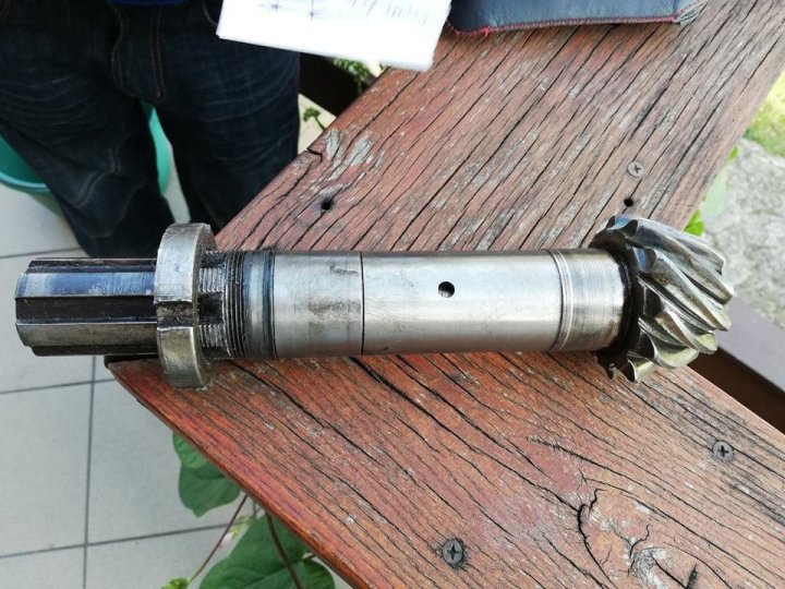

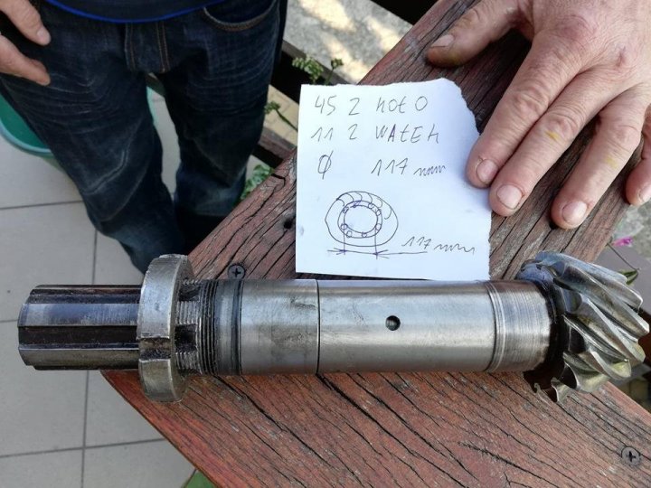

  3. Witam Forumowiczów , Czy ktoś może pomóc i podać sprawdzony kontakt gdzie mogę zakupić nowy wałek atakujący do przedniego napędu dla Ciągnika 3115 ? Są ogłoszenia na internecie ale nie chcę wydawać pieniędzy na marne . Awaria była w ubiegłym roku , lecz postanowiliśmy zregenerować wałek . Ciągnik przepracował może 10 Ha i problem nadal wystąpił .
