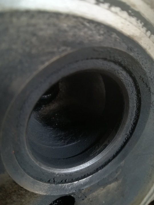

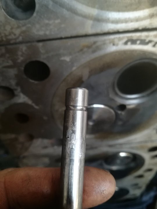

Póki co to temat Zetora zatrzymał się na głowicach .Po tylu nerwach pokusiłem się o demontaż dwóch zaworów wydechowych.Jednego musiałem wybić (na zdjęciach widoczne uszkodzenia trzonka).Po zalaniu ropą zaworów po chwili lało się na tej głowicy gdzie było niskie ciśnienie.Temat o tyle ujowy, że gościu który wykonywał "pseudo regenerację"nie poczuwa się do winy . Poniżej zamieszczam zdjęcia. -
