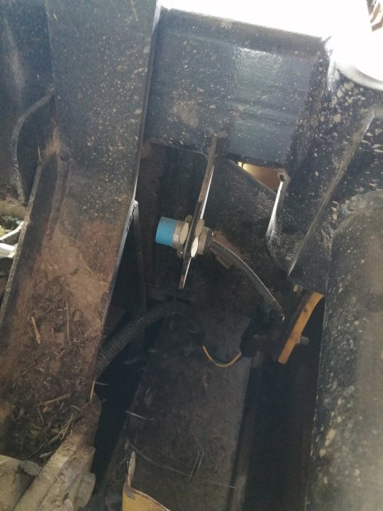

  3. Wiecie może jak ten czujnik ma być ustawiony?

  5. Mam problem z prasą new Holland br6090 combi, mianowicie gdy bela jest już owinięta siatką to tylnia klapa nie może się podnieść(ubijanie na 80%) Dodam tez, ze gdy klapa jest zamknięta to na komputerze mruga ze klapa jest podniesiona przez co owijarka nie może pracować.
  6. Zobacz bezpieczniki jak są dobre to zobacz czy gniazda bezpiecznikow nie są uszkodzone.
