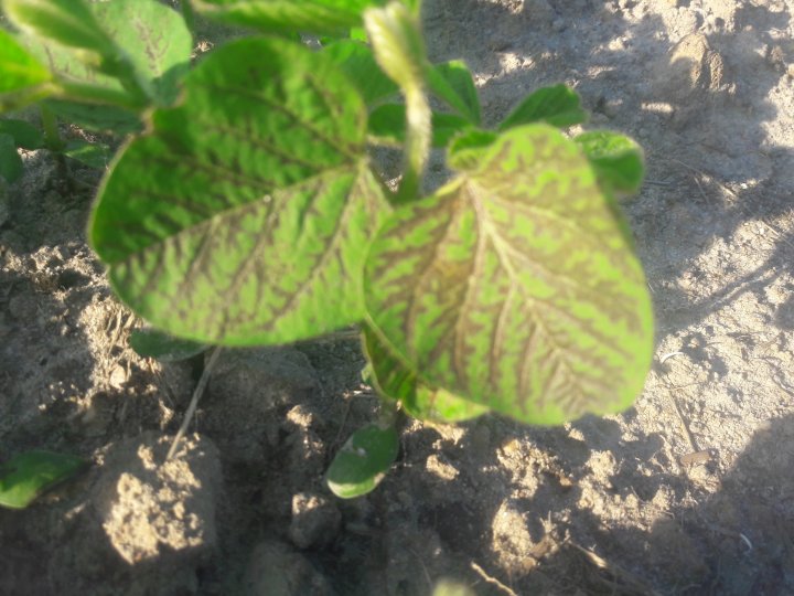

  8. tak to wygląda głównie tam gdzie była glina, na górkach tego przypadku niema rośliny zdrowe

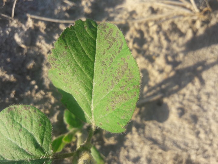

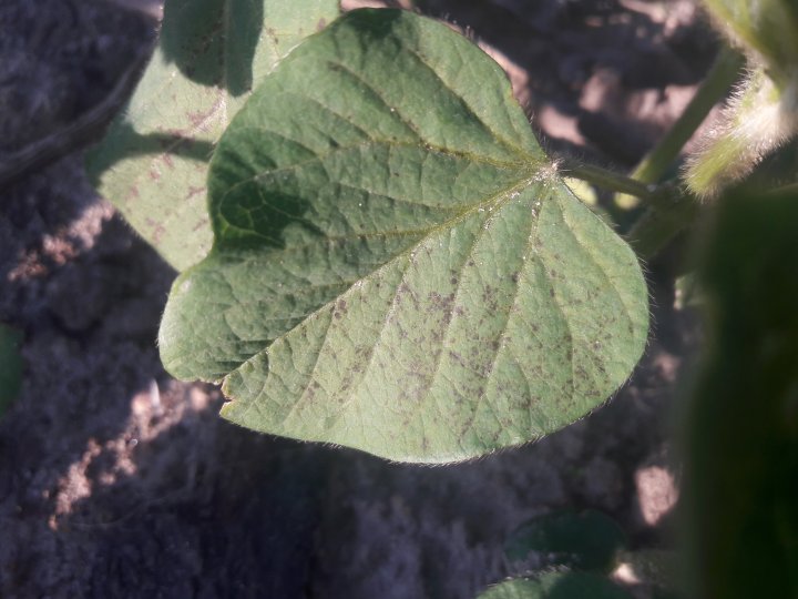

  9. to żadne z tych zdjęć drobne brązowe kropki z reguły na dolnych 2 liściach , o Topsin M 500 SC i Tiofan 500 SC to wiem, ale może ktoś ma jakieś inne środki wypróbowane to można się pochwalić na forum
  10. koledzy jak sobie radzicie z brązowymi plamami na liściach soi? czym pryskacie
  11. co myślicie o dokarmianiu dolistnym soi np. INSOL PK w dawce 6 l na ha i do tego siarczan magnezu 5%
  12. TOPSIN M 500 SC Soja Antraknoza, askochytoza, fuzariozy, septorioza – brązowa plamistość liści soi Maksymalna/zalecana dawka dla jednorazowego zastosowania: 1,5 l/ha. Termin stosowania: Opryskiwać od fazy rozwiniętego trójlistkowego liścia na drugim węźle do pełnej dojrzałości strąków (BBCH 12-79). Dane z etykiety TOPSIN M 500SC
