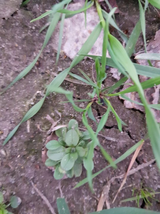

  9. hej zamir jest super na łamliwośc i septoriozy a na maczniaka to wrzuc jakąs fendpropidynę, musi zadziałać wyniszczajaco żeby Ci mączniak do góry nie poszedł.
