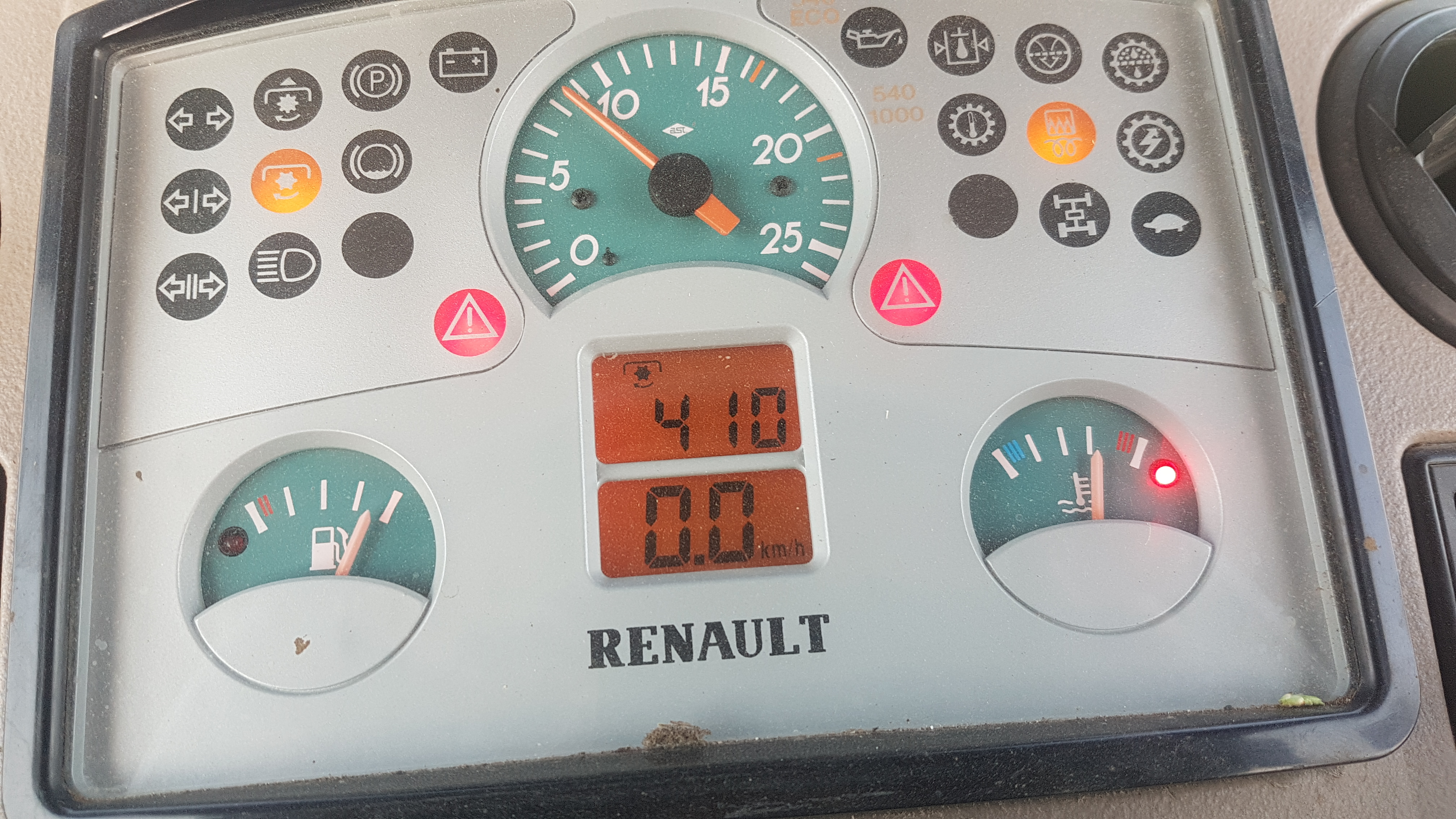

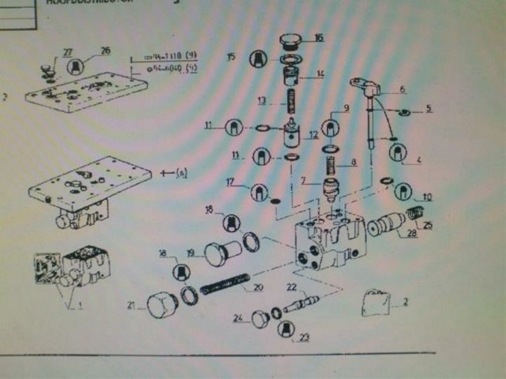

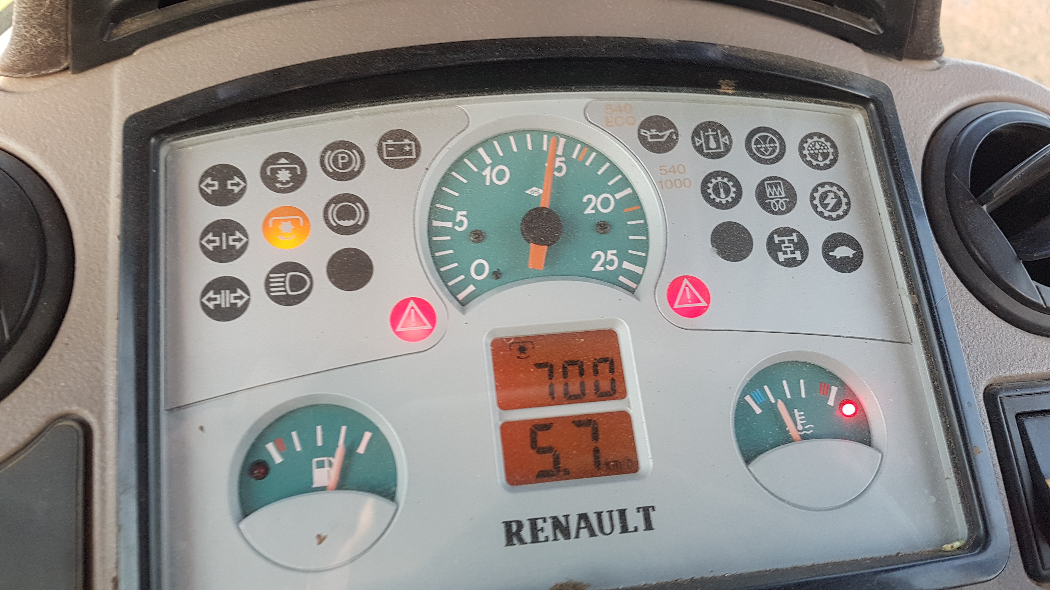

  10. Najlepiej zdjąć koło bodajże lewe. I rozkręcić cała ta oslone z kostka hydrauliczna . Bardzo możliwe ze kabine tez trzeba delikatnie podnieść. Uwaga zeby nie ruszyc 4 śrub od tej kostki . Pamietac jak sie ja bedzie rozbieralo gdzie ida które sprężyny. Zamówić oryginalne oring . Zaczekaj moze ktoś jeszcze potwierdzi moje przypuszczenie bo roboty trochę jest.
  11. Słychać to pod kabiną? Pokrętło czyli ehr? Wspomaganie raczej nie. Możliwe ze oring pęknięty i olej sie przemieszcza i traci ciśnienie . Z pewnością z czasem przestanie podnosić lub zawiesi sie i nie opuści. To będzie wiadomo na 100 % ze to to .
  12. W moim przypadku w renault 110 54 pomogla zmiana dzielnika ciśnienia . Ale wystarczy rozebrac i przeczyścic /to nic nie kosztuje / . Dzielnik lub zwany zawór rozdzielajacy znajduje sie przed orbitrolem i ma za zadanie zmniejszać ciśnienie hydrauliki na wspomaganie i resztę hydrauliki ,zwlaszcza po wcisnieciu hamulca.
  13. Ja stawiam na kostke hydrauliczna pod siedzeniem. Przy tem. zacina sie zawór . Rozebrać przeczyścić i złożyć 😀 tak zeby to jeszcze działało. Przy okazji dac nowe oringi widoczne na zdjęciu
