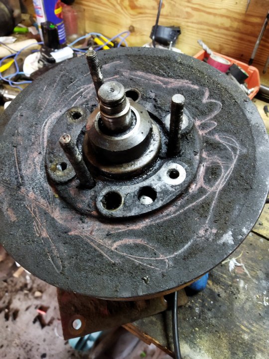

    Napęd motowidel bizon
    Już rozebrałem tylko jest problem jak złożyć ten krzyżak z łożyskiem bo mi się to rozsypało wszystko . Niby łożysko trzeba zabezpieczyć na tłoku a ja miałem w krzyżaku zabezpieczenie .
  8. Adammmmm
    Kolego a jak dostać się do środka ściągacz i ściągać ta nakładkę ? I czy orientujesz się c,y w środku jest łożysko bo ja miałem w srodku jeden wielki gruz
  9. Adammmmm
    Dzięki kolego bo wszyscy mi mówili że tego się nie robi . Jutro odkrece i jak cos będę dawał znać .

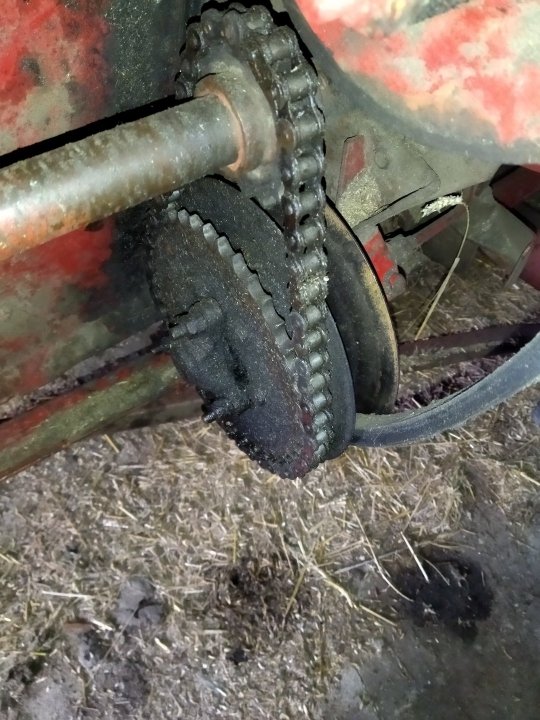

    Witam czy ktoś z kolegów naprawiał ten napęd. Gdyż zaczął mi cięć pod koniec sezonu i popuszcza pasek
  11. Witam czy ktoś naprawiał ten napęd. ? Cieknie przy przyspieszeniu i puszcza olej.
