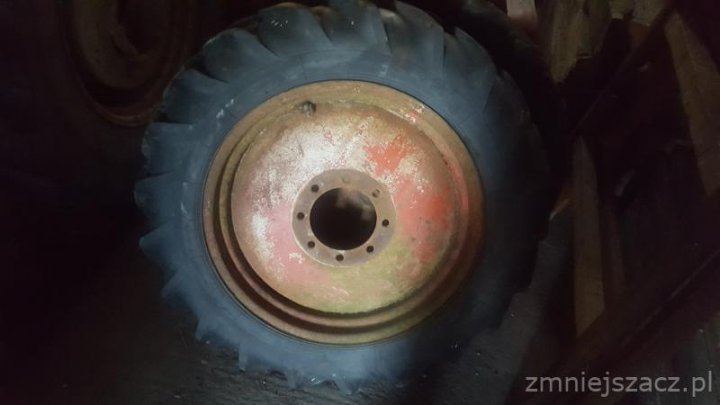

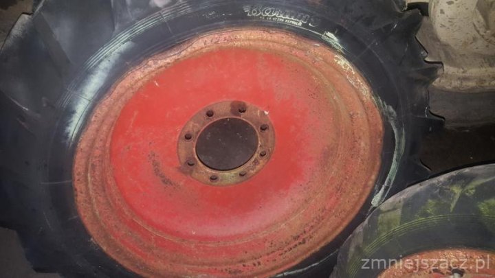

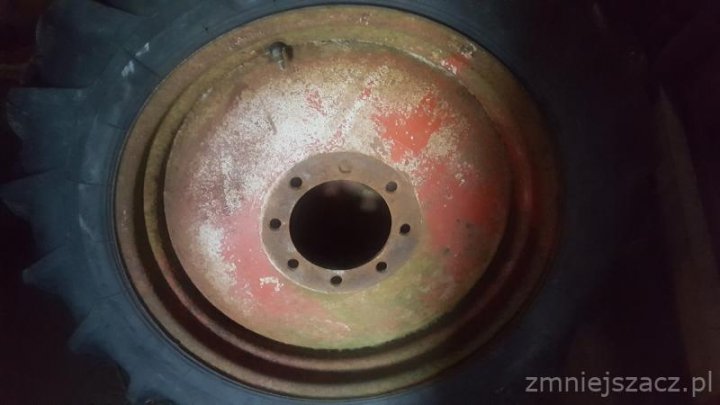

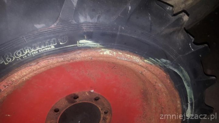

  3. Sprzedam widoczne na zdjęciach obręcze kół przednich 24 cale. Oryginał Zetor 5545, 5745, 5748. . Można założyć na nie opony w rozmiarze 8.3/24 lub 9.5/24. Obręcze w dobrym stanie, jedna posiada widoczne zagięcia na krawędzi. Sprzedaję bez opon gdyż są uszkodzone.
