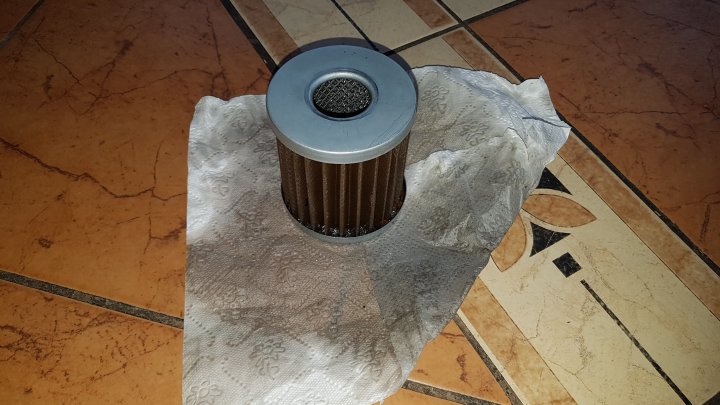

Moj filtr tak wyglada . Jest bardzo podobny nie wiem ile wchodzi do tego ukladu ale z byt duzo go nie wylecialo . Moze z litr i ten olej jest straszny . Taka maź . I jak tylko z silownika poluzowalem sruby z weza to syczalo powiwtrze takze byl tez zapowietrzony i w tym samcu mam tylko jeden silownik z lewej strony -

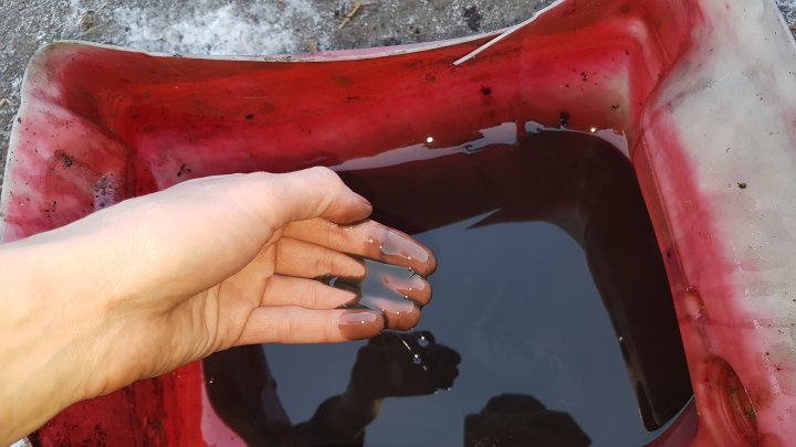

Witam . Wylalem stary olej ale ze zbiorniczka nie splynal caly . Nie wiem czemu ale jakos go samemu spuscilem i nie moge nigdzie dorwac filtra wspomagania . Nigdzie w sklepach nie maja . Ale nie wiem czemu caly olej nie splynal . Spuszczalem przy silowniku na wlaczonym silniku -
