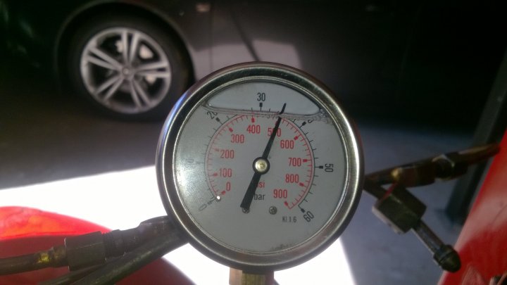

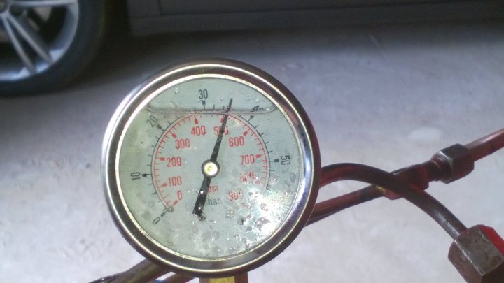

  11. zrobiłem dzis próbe na zimnym,silnik odstany po całej nocy pierwsze zdjecie troche nie wyrazne to drugi cylinder delikatnie poza 34,drugie foto pierwszy cylinder ciut wiecej 34,5 próba olejowa jest zbedna
  12. faktycznie mój bład,pomiar ma byc na zimnym co do zaworów to bybyło zbyt piekne jakby były zle wyregulowane,sa na 0,3 dzwigienki wygladziłem bo miały ślady

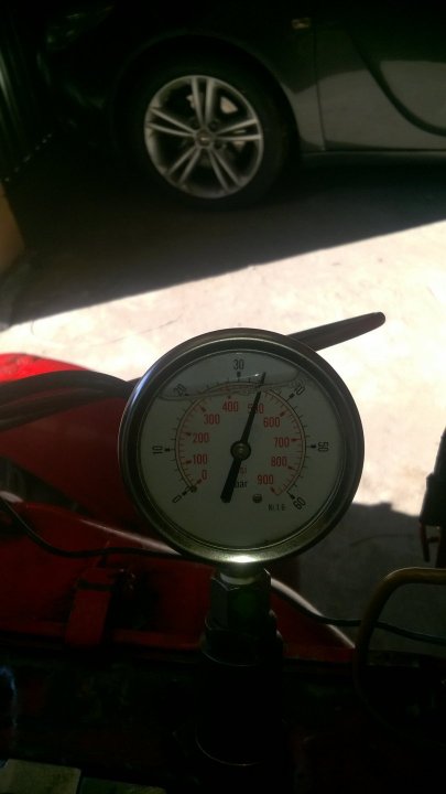

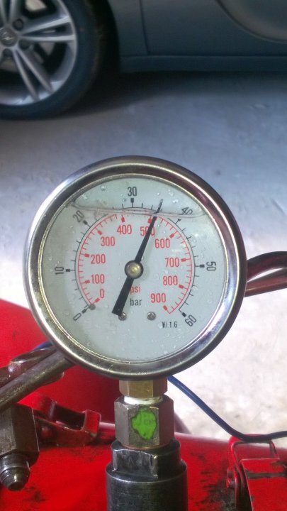

  14. Witam,mam taką zagwozdkę ze swoim władkiem kopci na niebiesko, zimny czy ciepły tak samo,pompa,wtryski były u magików na sprawdzeniu pompa ponoc została zrobiona(wymieniona sekcja,ustawiona) wtryski dobrze pyliły,po załozeniu dalej to samo.Wyprzedziłem odrobine kąt wtrysku-wał staje dęba, bez zmian Pojechałem do innych fachówców pompa OK,diagnoza wtryski leją-wymienili koncówki ustawili ma banglać:) no ale niestety zrobiłem samoróbke miernik cisnienia sprezania bo pomyslałem ze pewnie ole chla i zestawy do wyrzuceniaj (poziom oleju pomiedzy min/max bez dolewek),silnik robiłem 2 lata temu nagrzałem silnik tak do 70 stopni i zrobiłem pomiar ile wydmucha bład pomiarowy dla tego manometru to 1,6% wg producenta,ewentualnie podmienie na inny wyszło 35 bar z groszami takze silnik jest zdrowy,czyzby dalej lejące wtryski?
