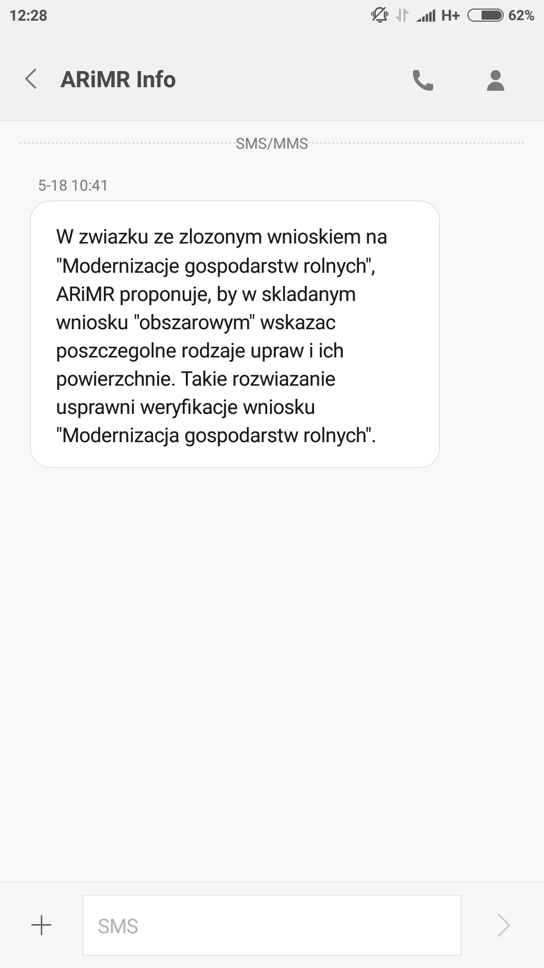

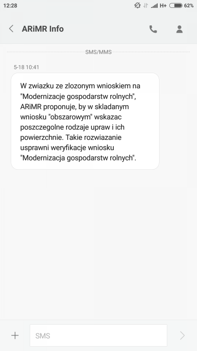

  4. Wczoraj przyszły 1 poprawki. Województwo lubelskie, miejsce 12xx .
  5. U mnie również to wysłali. Ciekawe kiedy zaczną coś robić z tą modernizacją i kiedy w ogóle można spodziewać się pozytywnych opinii z ich strony? Może doczekamy się do końca 2020 roku :-P
  6. Wczoraj otrzymałem wiadomość z agencji o rozpoczęciu weryfikacji mojego wniosku. Lubelskie
