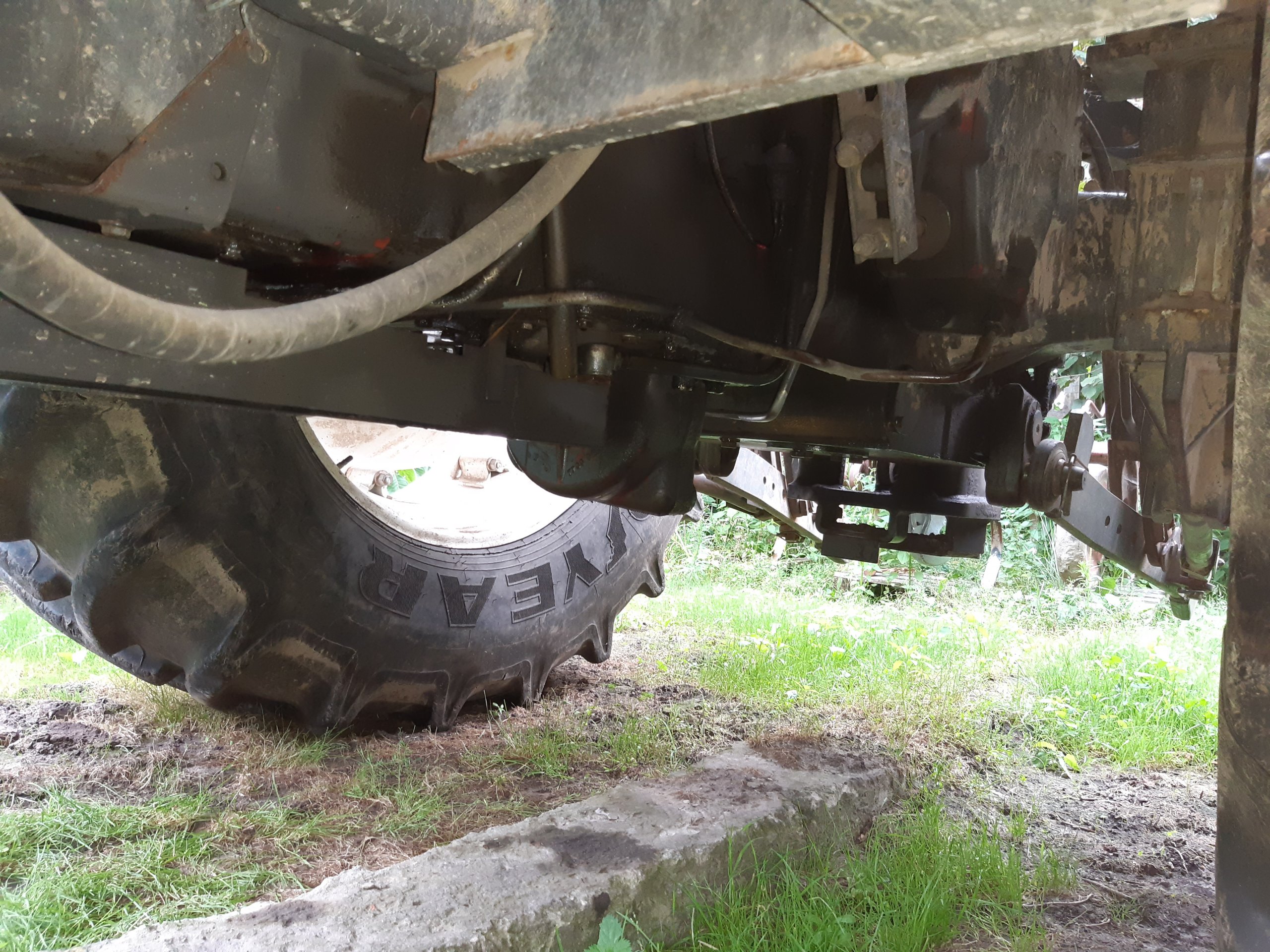

  1. @witejus Ok dzięki za info

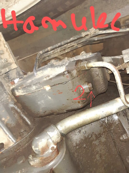

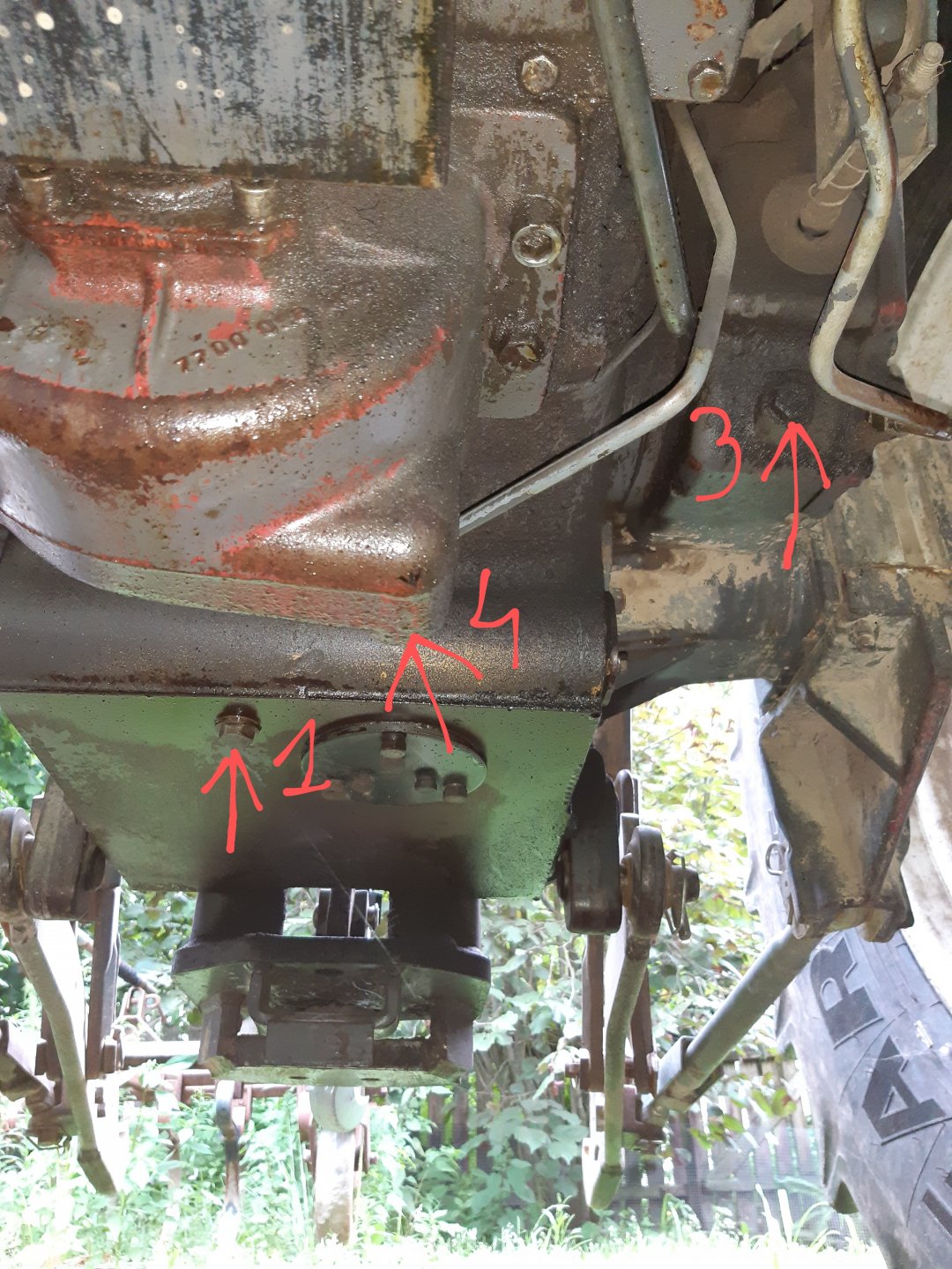

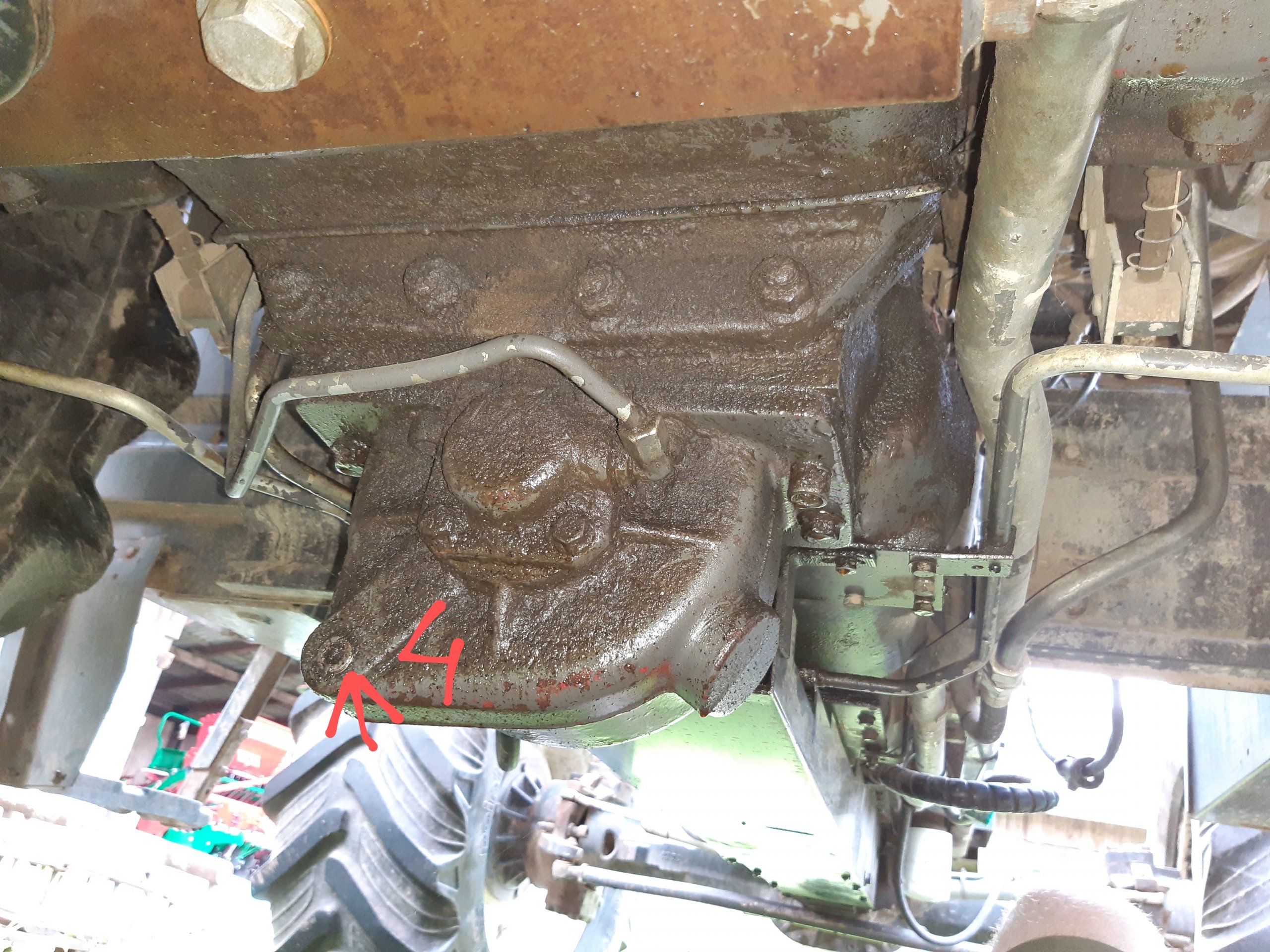

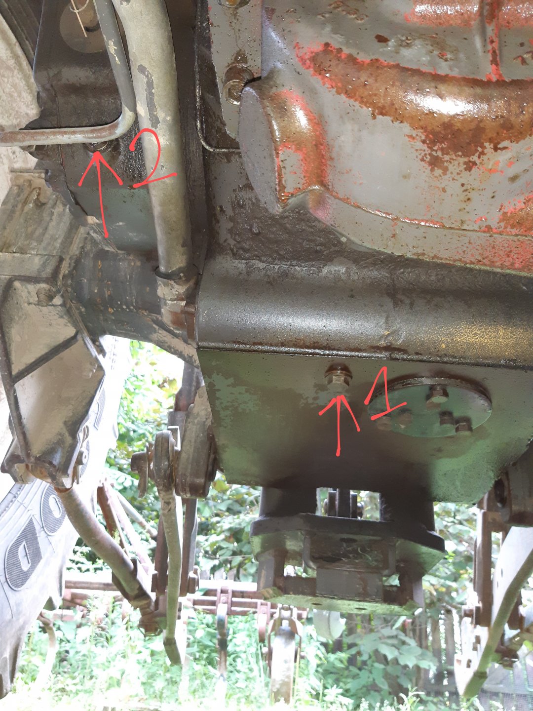

  2. @witejus Czyli spuszczam z tych korków od hamulcy i wlewam normalnie do skrzyni? Te co oznaczyłem to są wszystkie czy jeszcze jakieś są?
  3. @Partyzant85 Czy to będzie tak jak opisałem na foto czy gdzieś jeszcze jakiś spust jest? Ogólnie to najbardziej zastanawiam się czy spuszczać z tych hamulców.

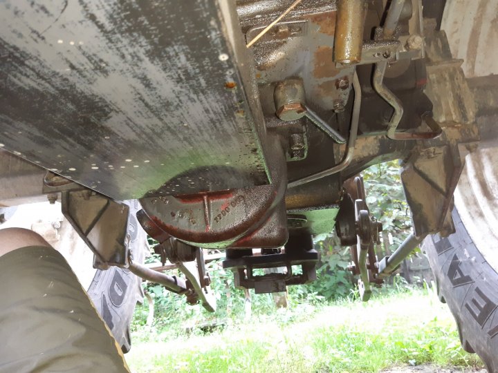

  4. @Partyzant85 Z tyłu mam dwa po bokach tak jakby przy hamulcach i jeden na środku takiej dużej płaskiej blachy dobrze myślę? Jeszcze tylko nie znalazłem tych dwóch z przodu o których piszesz ake to muszę odkręcić tą blachę która osłania wał od napędu?

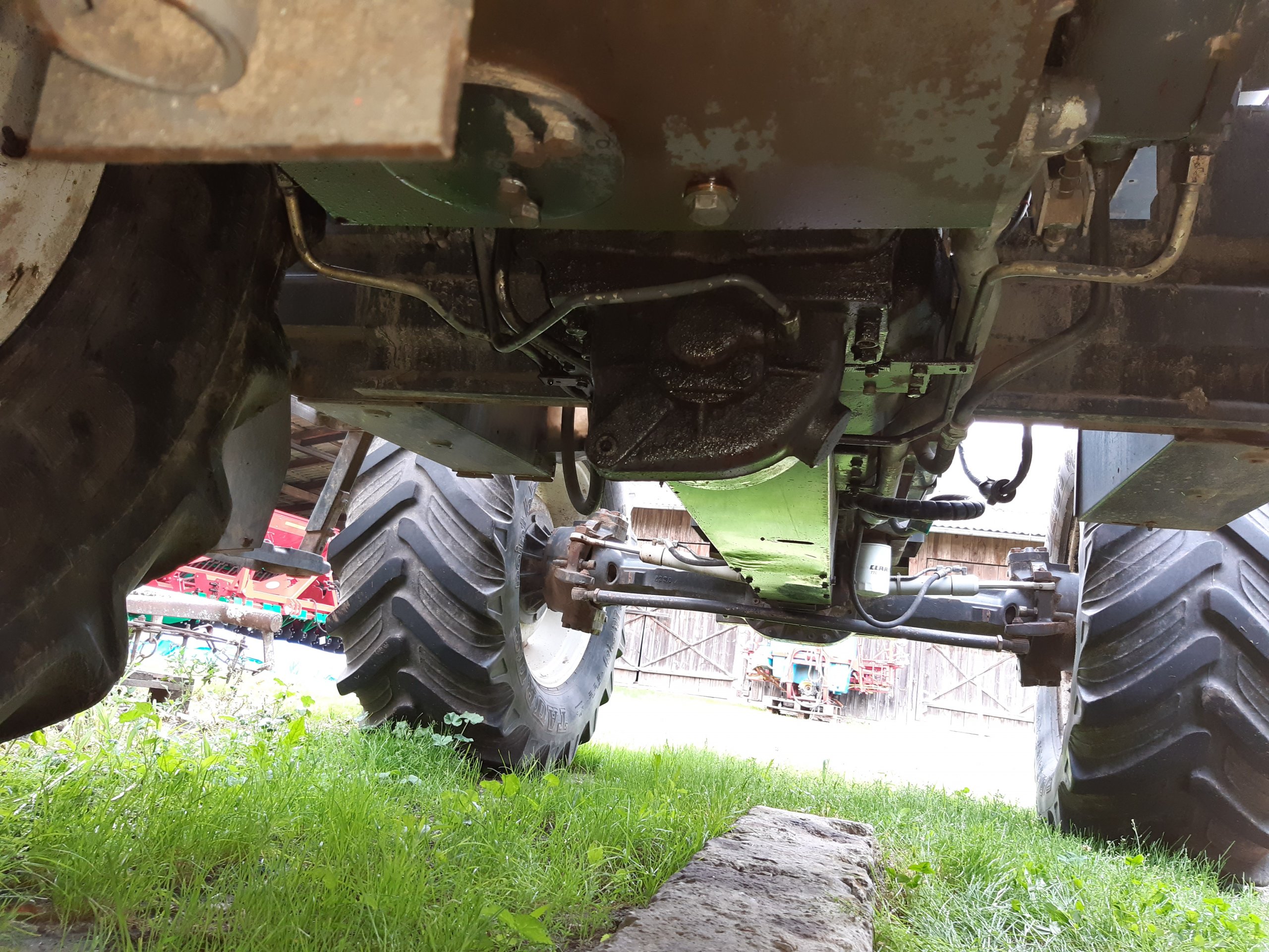

  5. Witam. Przymierzam się do wymiany oleju w skrzyni Renault 155.54. Zastanawiam się ile jest korków spustowych?
