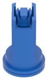

  8. Proponuję rozpylacz AZ MMAT. Zastosowano w nim kryzę wstępną eliminująca najdrobniejsze krople. Ograniczono w ten sposób znoszenie, dysza wytwarza krople średnie. AZ jest dyszą najczęściej rekomendowaną przez stacje stacje kontroli opryskiwaczy. http://www.mmat.pl/produkty/rozpylacze-mmat/antyznoszeniowe-az
