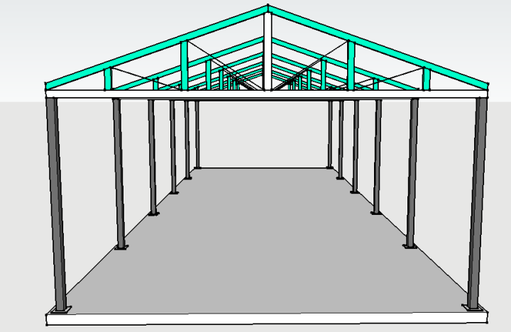

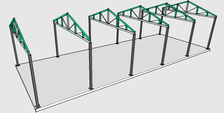

  1. Dzięki. Myslalem, ze łaty muszą być gęsto pod blachę, a jesli wystarczy 1m to preferuję właśnie blachę zamiast płyty. co do konstrukcji to w zasadzie zastanawiam się jeszcze czy nie szybciej i pewniej w takim razie szło by to wykonać z ipe 160, rozstaw słupów co 4m. Nawet fajnie wyda w tym przypadku 12 metrowa sztanga. Kratownicy krótszej niż 6m nie mogę znalezc gotowej, a wedlug prawa nie chcę przekroczyć 6 metrów szerokosci całkowitej.
  2. Chcę postawić taką małą halę, 6x16m, w ścianie 3m szczyt 4,10m pokrycie płyta warstwowa. Mam już wytyczony fundament. Byłaby to konstrukcja raczej spawana na miejscu. Chcę przekazać znajomemu spawaczowi poglądowy projekt do wykonania, tylko zastanawiam się czy konstrukcja którą wyczarowałem będzie ok. Stworzyłem to co na poniższych zdjęciach: słupy 100x100x4 kratownica dół 100x50x4 kratownica góra + środek 80x50x3 rozstaw słupów 3,10m Z jakiego materiału wykonać łaty? Myślałem o ceowniku 60x40x3mm i rozstawie w okolicy 1 metra? Ściągi również dospawamy z jakiegoś kątownika. Co zmienić/poprawić?
