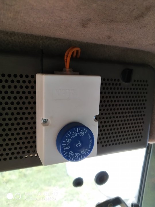

  1. Jeśli chodzi o termostat myślę że jest taki sam jak u mnie w 550 więc ten zwykły tak samo będzie działał. Tak jak wyżej napisałem wszystko działa jak należy. Szukaj na allegro.
  2. Znajduje się obok prawego wentylatora taka czarna puszka z przewodami dziś podłączyłem manualny termostat i działa spróbuję dodać zdjęcia Teraz testuje potencjometr działa jak należy można regulować temperaturę, rozłącza i załącza sprężarkę jest wszystko w porządku. Cena ok dwudziestu paru złotych.
  3. Kolego mam też ten sam problem z tego co doszedłem to wydaje mi się że to będzie wina termostatu, na razie tego nie jestem pewien bo koszt to ok 500 zł
