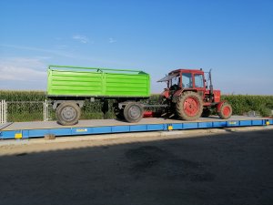

    Przyczepa D-46
    niby tak ale u mnie jest ok
  4. cywiniak
    Przyczepa D-46
    jeden tłok daje możliwość wywrotu na 3 strony
  5. cywiniak
    Przyczepa D-46
    dolna rama czyli ceownik jest zamknięty płaskownikiem 100x10
  6. cywiniak
    Przyczepa D-46
    na tył już jakiś czas nie podnosiłem ale nigdy nie było najmniejszego problemu

    Przyczepa D-46
    jest bardzo masywna cała przyczepa waży 2590kg
  18. cywiniak
    Przyczepa D-46
    nic bym nie zmienił. jedynie może przydałby się jeszcze z boku zsyp do zboża ale do tyłu też jest ok. a po za tym do zwożenia zboża od kombajnu do garażu mam wywrotkę jednoosiową
  19. cywiniak
    Przyczepa D-46
    papiery bez zmiany
  20. cywiniak
    Przyczepa D-46
    dł 4.18 a szer tak jak oryginał
  21. cywiniak
    Przyczepa D-46
    burty 50cm nadstawki 30cm ładowność 5-6t nie ma co zbytnio przesadzać
  22. cywiniak
    Przyczepa D-46
    profil 60x120x4 (podłużnice+6 poprzeczek) brzeg z kątownika 80x80x8 dodatkowe poprzeczki to ceownik 80
