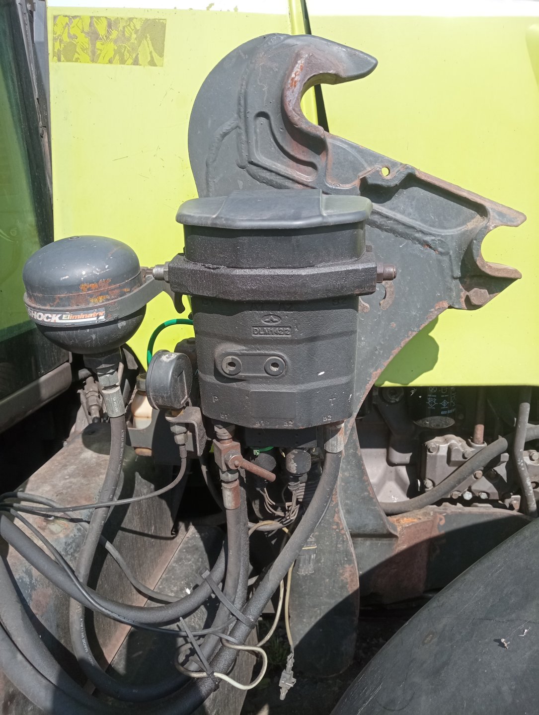

  • Ostatnia wizyta

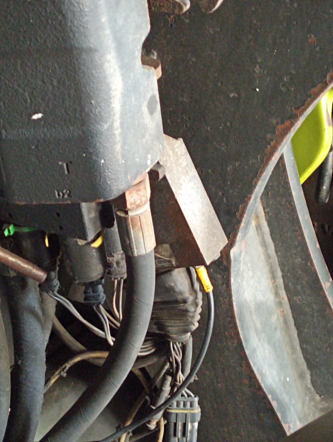

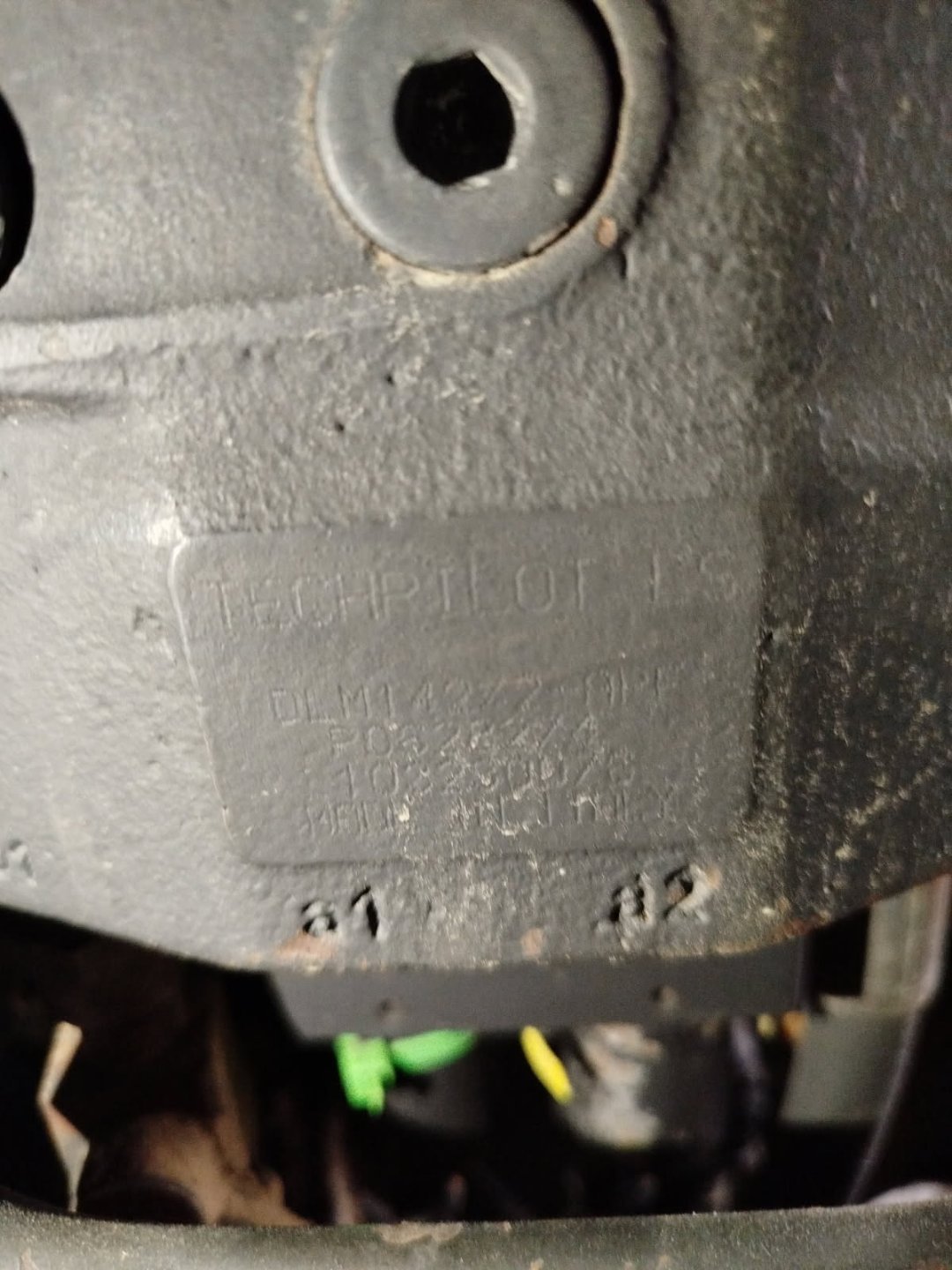

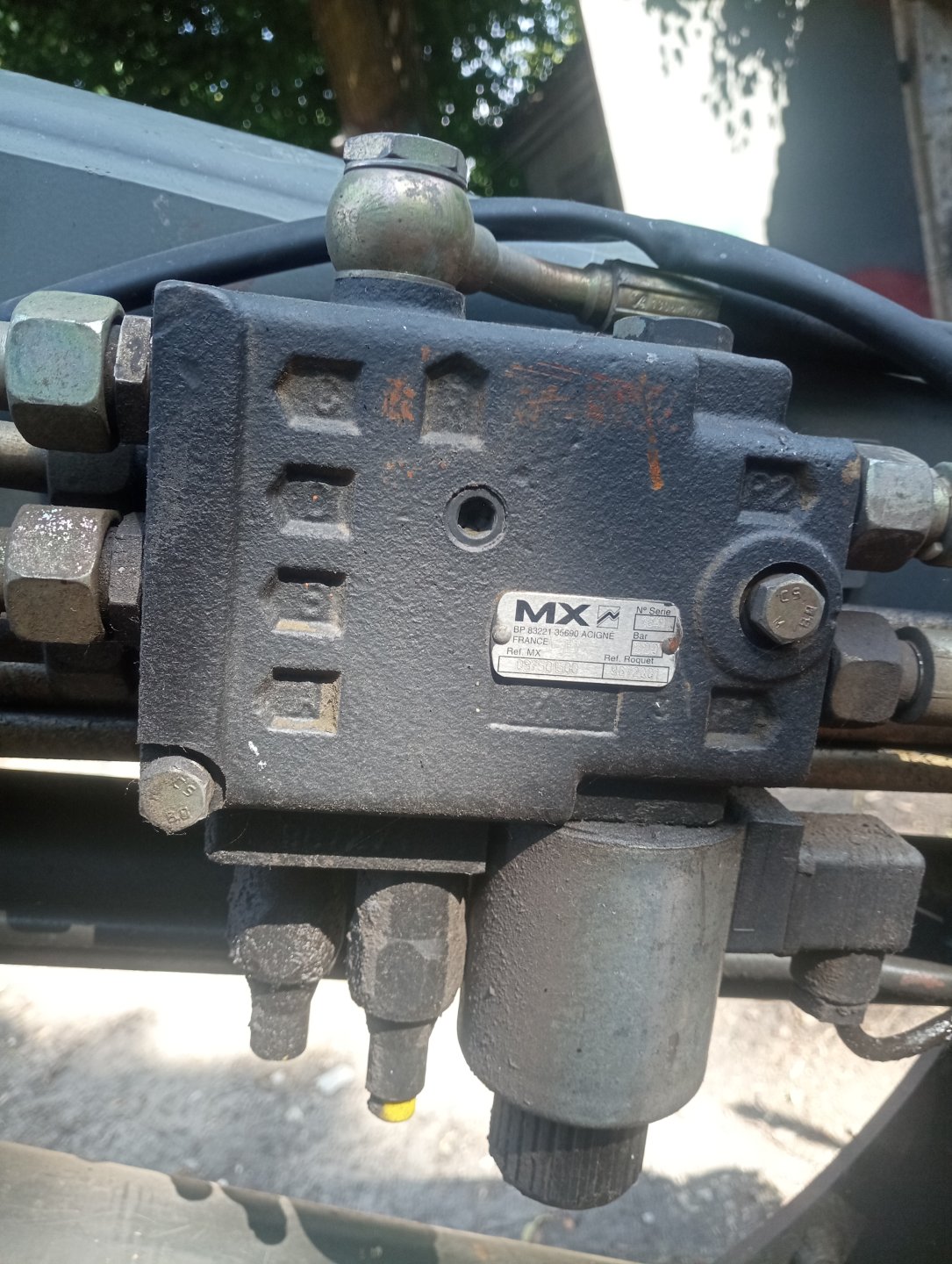

  1. Jeszcze takie oznaczenia mam na nim. I domyślam się że ten przewód za zasilaniem to może być LS , a na oznaczeniu T wolny spływ? Bo innego przewodu od powrotu już nie mam
  2. Wychodzi na to że ten czwarty przewód to będzie LS ?
  3. Rzeczywiście na tym schemacie to wyjście LS jest podobnie zamontowane jak u mnie, czyli z tyłu zasilania
  4. N z tego co doczytałem to wyjście pod rozszerzenie rozdzielacza, ale nie mam żadnego takiego oznaczenia. Z lewej strony mam też zaślepione wyjście
  5. Wiem że pierwszy od lewej to akumulator do amortyzacji , za nim zasilanie oznaczone P , po prawej oznaczone T to powrót ale właśnie nie wiem od czego jest ten czwarty , i właśnie nie zauważyłem tam żadnych innych oznaczeń
  6. Witam. Postanowiłem zmienić rozdzielacz z elektrycznego na rozdzielacz sterowany linkami . Poniżej na zdjęciu mam podłączony elektryczny i zastanawiam się czy jest on z LS czy bez , gdyż na rozdzielaczu nie mam żadnego oznaczenia typu Ls , zastanawia mnie ten przewód który jest podłączony za zasilaniem czy to właśnie LS czy może w tym rozdzielaczu z tyłu jest wolny spływ , z prawej strony mam powrót i zachodze w głowę od czego ten czwarty przewód z tyłu za zasilaniem. I mam pytanie jaki rozdzielacz z jakim sterowaniem najlepiej kupić żeby wszystko było ok. Pozdrawiam

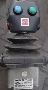

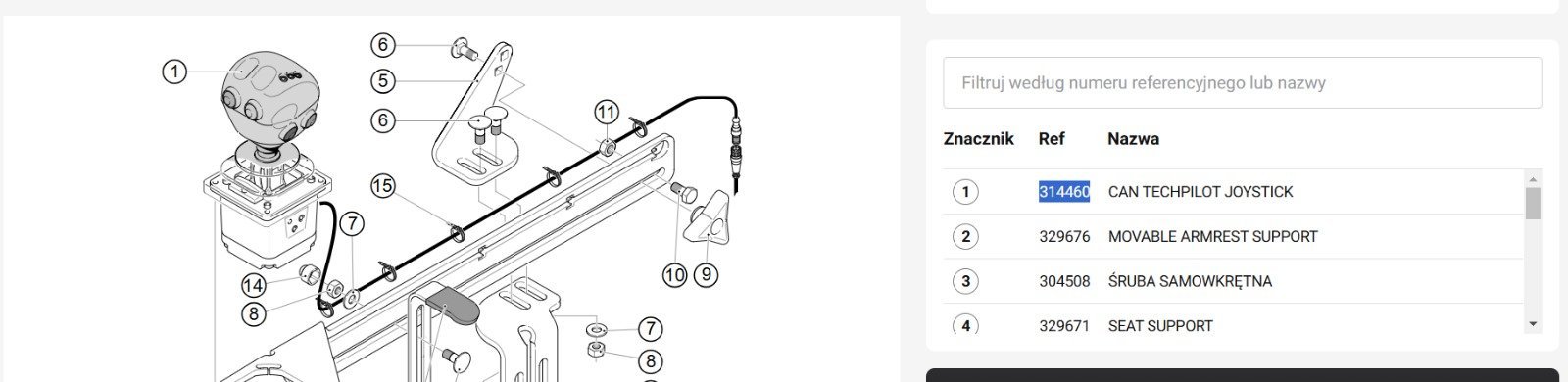

  7. Kupię joystick taki jak na zdjęciu

    Tur mx 150.5 pomoc
    Witam, potrzebuje zdjęć joysticka tura maileux mx 150.5 elektrycznego oraz jak są podpięte wtyczki przy rozdzielaczu oraz która za co odpowiada, z góry dziękuję pozdrawiam

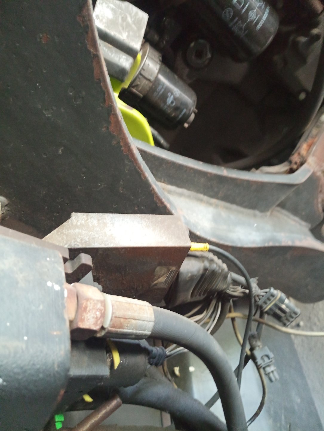

  11. Pod tej płytce na pierwszych zdjęciach są podłączone wszystkie wtyczki i wszystkie cewki od spodu tylko ten jeden kabel z żółtą czapeczka idzie do ciągnika , ostanie zdjęcie przedstawia rozdzielacz w turze.
  12. No to że akurat nie mam bladego pojęcia to prawda 😃😃 ale wolę pomęczyć się trochę sam jak mnie przerośnie to kogoś będę kombinować
  13. Ok, jutro zobaczę czy jest ten sterownik bo jak jest to chyba kupno samego joysticka wyniesie mnie mniej tylko ciekawe czy jest w ogóle sprawny ten sterownik. A masz moze masz kolego ten stary joystick elektryczny w razie czego na sprzedaż?
  14. Ok jutro wrócę to zobaczę, a przerobienie w razie czego na linki jest kosztowne i dość trudne i co musiałbym dokupić?
  15. Wiem kolego że jest to sterowanie elektryczne a gdzie szukać tego sterownika?? Mam jakieś kable przy tym rozdzielaczu przy ciągniku i myślałem że jedne idą pod tur drugie pod joystick, joystick pod prąd i będzie chulac, przy turze mam dwie kostki jedna chyba na 2 piny druga na 4 . I tak kombinuje czy próbować samemu jak wszystko jest niby wyprowadzone czy dać komuś żeby to ogarną, ale nigdzie nie mogę znaleźć jaki to jest joystick i co do czego podlaczyc
  16. Witam, tak jak w temacie poszukuje informacji i porady w sprawie podpięcia ładowacza mx 150 mam adaptacje podłączoną do Ciągnika w turze też mam jakieś kostki z kablami tylko brakuje mi joysticka i niewiem jak to wszystko zgrać , gdyby ktoś pokazał jak jest u niego bądź poradził jak to podłączyć i jaki joystick potrzebuje byłbym wdzięczny. Wstawię zdjęcia może ktoś skojarzy o co chodzi . Pozdrawiam
