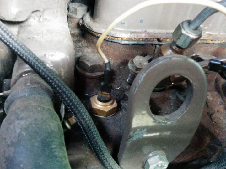

  3. Kontrolka ciśnienia oleju zapala się i gaśnie oczywiście po odpaleniu, czujnik ma mieć jedno czy dwa wyjścia? Tak ma wyglądać bo widać że jest nowy i może jest nie odpowiedni?
  4. No na odpalonym traktorze nic nie ma.
  5. Sprawdzone przed chwilą i na białym nic nie ma,skąd ma się brać napięcie na tym przewodzie? Jest podłączony do czujnika ciśnienia oleju.

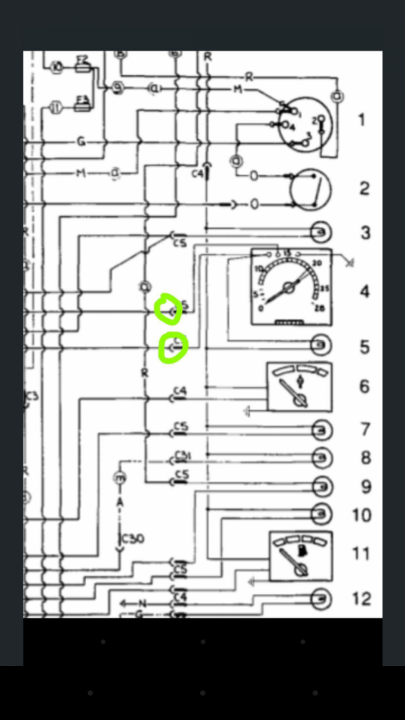

  9. Witam, orientuje się ktoś jakie napięcie ma być na obrotomierzu na tych przewodach zaznaczonych na zdjęciu? Pozdrawiam.
  10. Witam, czy orientuje się ktoś jakie napięcie ma być na obrotomierzu? Są trzy wyjścia, zielony, biały i masa.. Pozdrawiam!
